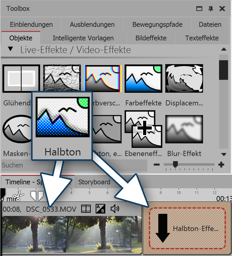

Sie finden die Halbton-Effekte in der Toolbox unter dem Reiter Objekte im Bereich Live-Effekte.
Mit dem Halbton-Effekt stellen Sie Ihr Bilder oder Video mit einem Rasterfeffekt dar. Den Grad der Körnung (Granularität) können Sie selbst festlegen. Die Tonwerte des Objektes werden so reduziert, dass es zu einem Poster-Effekt kommt.
Sie können den Effekt farbig oder in schwarz-weiß darstellen.
1. Halbton-Effekt einfügen

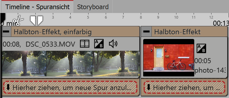

Um den Effekt zu verwenden, können Sie ihn direkt auf ein Bild in der Timeline ziehen. Sie können den Effekt auch in die Timeline ziehen und später eines oder mehrere Bilder einfügen. In diesem Fall ziehen Sie ein Bild-Objekt aus der Toolbox in das leere gelbe Kästchen.
Nachdem Sie das Bild eingefügt haben, erscheint ein farbiger Rahmen mit dem Titel des Effektes, der das kleine Vorschaubild in der Timeline umgibt. Wenn Sie auf den Rahmen klicken, können Sie im Bereich Eigenschaften die Einstellungen für den Effekt festlegen.

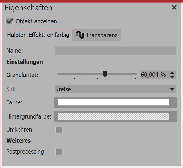

Im Bereich Einstellungen können Sie die Darstellung des Halbton-Effektes beeinflussen.
Klicken Sie zuerst auf den Rahmen des Effektes, damit das Einstellungs-Fenster für den Effekt aktiv wird.
Für Halbton und Halbton, einfarbig einstellbar:
Granularität - Gibt an, wie groß die Abstände zwischen den Punkten sind bzw. wie groß die Bildpunkte dargestellt werden.
Postprocessing - Der Effekt wird auf alles angewendet, was sich außerhalb des Effekt-Rahmens befindet. Alles, was sich innerhalb des Effekt-Rahmens befindet, ist nicht sichtbar. Wenn der Effekt-Rahmen in der Spur unter den Objekten liegt, dauert der Effekt so lange, wie es unter "Dauer" eingestellt ist.
Nur bei Halbton, einfarbig einstellbar:
Stil - Hier stellen Sie ein, ob Kreise, vertikale oder horizontale Streifen, Raster (Kreise oder Quadrate) angezeigt werden sollen
Farbe - Legen Sie die Farbe der Punkte bzw. Streifen fest.
Hintergrundfarbe - Optional kann eine Hintergrundfarbe gewählt werden
Umkehren - Der Effekt wird umgekehrt, helle Bereiche erhalten die Farbe

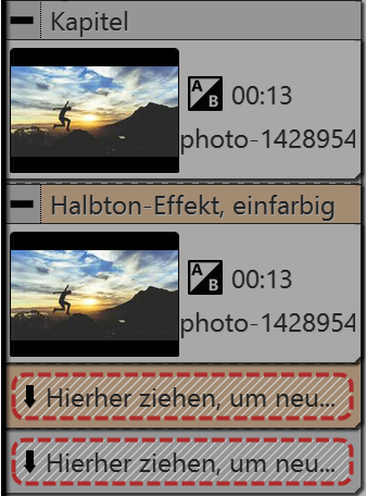

Ziehen Sie ein Kapitel-Objekt aus der Toolbox in die Timeline. Ziehen ein Bild-Objekt in das Kapitel und wählen Sie das Bild, das Sie bearbeiten wollen, aus.
2.Legen Sie eine zweite Spur an, indem Sie ein Bild-Objekt unter das erste Bild ziehen (auf Hierher ziehen, um neue Spur anzulegen).
3.Wählen Sie noch einmal das gleiche Bild aus.
4.Öffnen Sie in der Toolbox den Tab Objekte und ziehen Sie den Effekt Halbton, einfarbig auf das Bild in der unteren Spur.

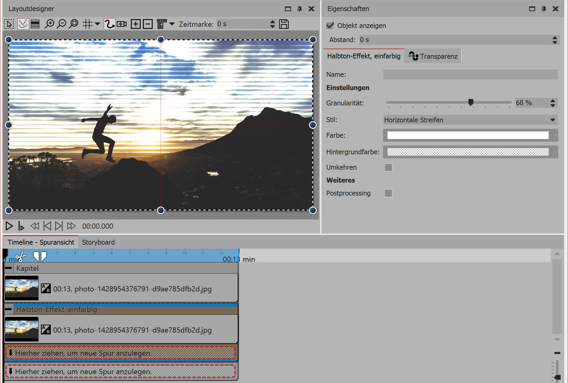

5.Klicken Sie auf den farbigen Rahmen des Effektes in der Timeline. Stellen Sie im Bereich Eigenschaften unter Granularität einen relativ hohen Wert ein, z.B. 68%. Unter Stil wählen Sie Horizontale Streifen, als Farbe wählen Sie ein Weiß aus.
6.Spielen Sie den Effekt ab, um die Wirkung zu überprüfen.
