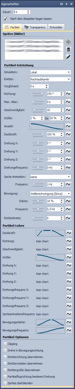

Props_Particle_ParticleDas Partikel-Objekt zeigt Ihnen ein oder mehrere Bilder in verkleinerter Form an und bewegt sie auf dem Bildschirm. Im Fenster Eigenschaften lässt sich das Verhalten des Partikel-Objektes beeinflussen. Das Partikel-Objekt kann zusätzlich auch mit Bewegungspfaden versehen werden. Sie können das Partikel-Objekt außerdem drehen.
Die Einstellungen des Partikel-Objekts sind sehr vielfältig. Es lassen sich hier keine Empfehlungen abgeben, denn jeder Parameter ermöglicht z.T. komplett verschiedene Animationen.

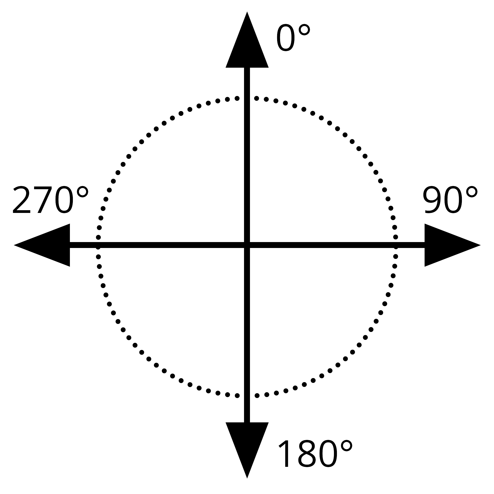

Richtung
Diagram_Circle_ZeroOnTopHier können Sie einstellen, in welche Richtung die Partikel fliegen. Die Grafik (rechts) zeigt die Bedeutung der Werte.

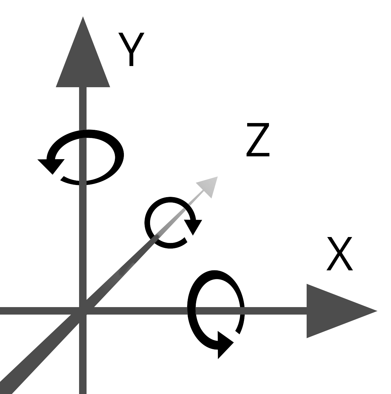

Drehung X/Y/Z
Diagram_3DEin Partikel ist eine 2D-Grafik im 3D-Raum. Es kann daher um alle 3 Achsen gedreht werden. Hierbei handelt es sich um die initiale Drehung, also nicht um eine Animation.

Drehung X/Y/Z
Diagram_3DDrehung der Partikelsprites um die entsprechenden Achsen. Der Drehwinkel wird auf den aktuellen Drehwinkel des Partikels aufaddiert.
