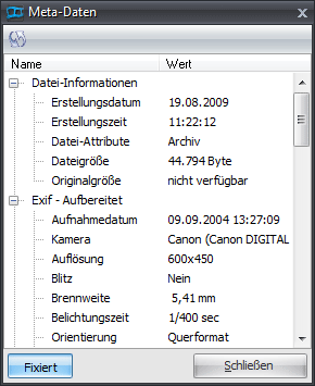

Meta-Daten eines Bildes (siehe Menü: "Ansicht / Steuerelemente / Meta-Daten")
Tipp 1: Um bei allen Bildern das Aufnahmedatum anzuzeigen, markieren Sie einfach alle Bilder gleichzeitig, bevor Sie den Text eintippen. Sie können auf diese Weise auch z.B. die Schriftart, Farbe und Animation etc. für alle markierten Bilder gleichzeitig anpassen.
Tipp 2: Um das Aufnahmedatum bzw. weitere Daten eines Bildes zu erfahren, können Sie sich über „Ansicht / Steuerelemente / Meta-Daten“ ein Fenster einblenden lassen, dass alle zur Verfügung stehenden Informationen über das gerade markierte Bild anzeigt. Dieses Fenster kann auch fest in die Benutzeroberfläche eingedockt werden, wenn Sie es häufiger brauchen.
