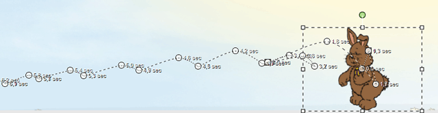

…sonst rennt er schnell weg. Unser Hase gibt sich wirklich Mühe mit dem großen Ei. Die Animation ist hier auch keine Magie, sondern nur ein Haufen Bewegungsmarken, 32 um genau zu sein. Hierbei wird nicht nur die Position der Grafik verändert, sondern auch ihre Größe. Das geht einfach, da mit jeder Bewegungsmarke die Position, Größe und Drehung des Bildes eingestellt werden kann.
Oserhase hüpft
Oserhase hüpft

Damit sich der Hase umdrehen kann, wurde die komplette Animation kopiert und die Grafik mit Hilfe der integrieren Bildbearbeitung gespiegelt. Jetzt würden also beide Hasen übereinander liegen. Das ist nicht der gewünschte Effekt. Hier hilft uns die animierte Transparenz. Hase „Eins“ wird einfach kurz ausgeblendet und im selben Moment wird Hase „Zwei“ eingeblendet, dann blendet Hase „Zwei“ wieder aus und Hase „Eins“ erscheint. Die Grafik inkl. Bewegungspfad zu kopieren, ist hierbei sehr hilfreich, weil die Animationen so exakt deckungsgleich sind.
