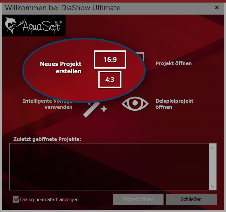

1. Das Seitenverhältnis im Willkommens-Dialog auswählen
Willkommens-Dialog
Willkommens-Dialog
Wenn Sie das Programm öffnen, erscheint der Willkommens-Dialog. Er bietet die Option, ein neues Projekt zu erstellen und gibt dafür zwei verschiedene Seitenverhältnisse vor. Zur Auswahl stehen Ihnen die Seitenverhältnisse 16:9 und 4:3. Öffnet sich bei Ihnen der Willkommens-Dialog nicht oder haben Sie diesen bereits geschlossen, so können Sie über Datei / Neu ein neues Projekt mit dem gewünschten Seitenverhältnis erstellen.

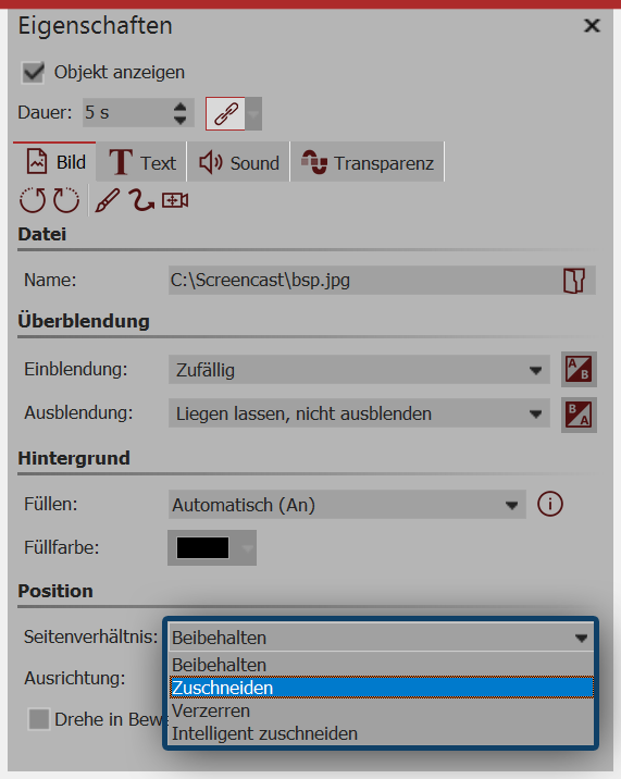

Im Fenster Eigenschaften können Sie unter Position / Seitenverhältnis verschiedene Einstellungen vornehmen, um das Seitenverhältnis Ihres Fotos automatisch dem Seitenverhältnis des Projektes anzupassen. Dabei übernimmt die AquaSoft DiaShow für Sie die Arbeit.
Folgende Optionen gibt es:
•Beibehalten - Das Bild behält sein Seitenverhältnis. Ist es ein anderes, als das des Projektes, werden schwarze Ränder angezeigt.
•Zuschneiden - Das Bild wird an den Rändern so beschnitten, dass es das gleiche Seitenverhältnis erhält, wie das Projekt (die Originaldatei wird nicht verändert, nur die Anzeige des Bildes in Projekt ist zugeschnitten).
•Verzerren - Das Bild wird so gestaucht bzw. gestreckt, dass es in das Seitenverhältnis des Projektes passt. Dies eignet sich nicht für Bilder von Menschen, da diese eine unnatürliche oder unschmeichelhafte Figur erhalten können.
•Intelligent zuschneiden - Das Bild wird an den Rändern so beschnitten, dass es das gleiche Seitenverhältnis erhält, wie das Projekt (die Originaldatei wird nicht verändert, nur die Anzeige des Bildes in der Präsentation ist zugeschnitten). Es werden beim Zuschneiden Gesichter berücksichtigt (Gesichtserkennung), sodass diese möglichst vollständig zu sehen sind.
Info
Möchten Sie alle Bilder auf die gleiche Weise bearbeiten, genügt es, diese mit dem Druck der Tasten  Strg  +  a zu markieren. Nun muss nur noch die gewünschte Option gewählt werden, diese wird dann auf alle Bilder angewendet.

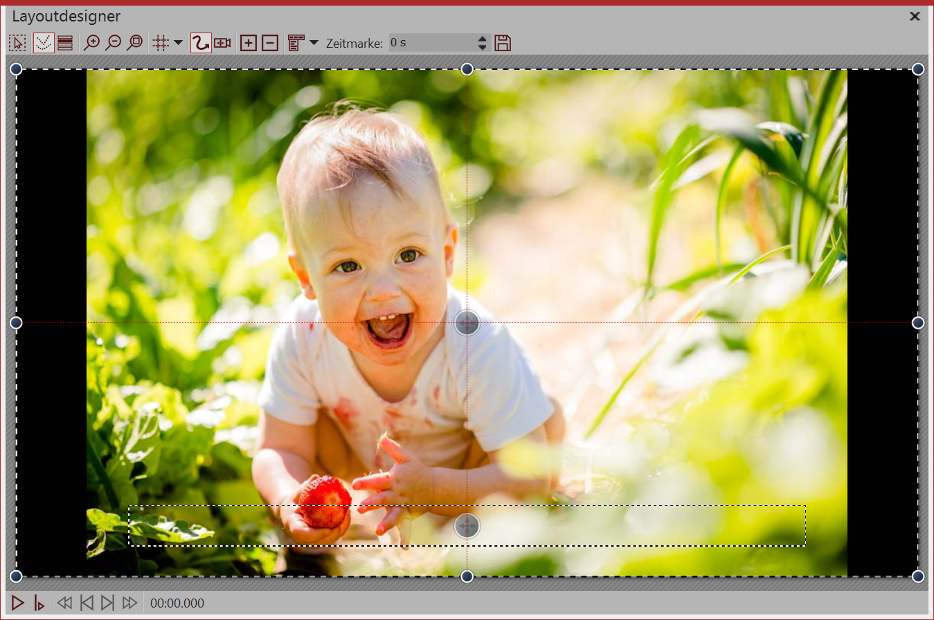

In dem folgenden Beispiel lernen Sie, wie Sie die Bilder nach Ihren eigenen Vorstellungen dem Seitenverhältnis des Projektes anpassen können.
Erstellen Sie ein neues Projekt im Seitenverhältnis 16:9 über Neu I Neues Projekt im 16:9-Format. Fügen Sie ein Bild hinzu, das nicht dem Seitenverhältnis 16:9 entspricht.
Sie sehen nun schwarze Ränder neben dem Bild, die Sie vermeiden möchten.

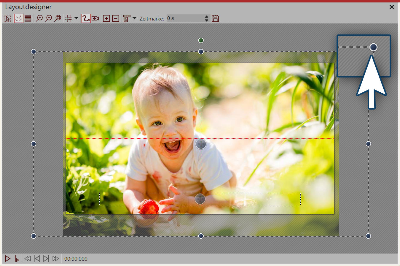

Manuell vergrößertes Bild
Bild vergrößern im Layoutdesigner
Verkleinern Sie den Ausschnitt im Layoutdesigner, indem Sie oben links auf die Lupe mit dem Minus-Symbol LABr_ZoomOut klicken. Ziehen Sie das Bild mit den Eckpunkten des Positionsrahmens größer, bis die schwarzen Ränder verschwunden sind. Positionieren Sie dann den gewünschten Bildausschnitt im sichtbaren Bereich.

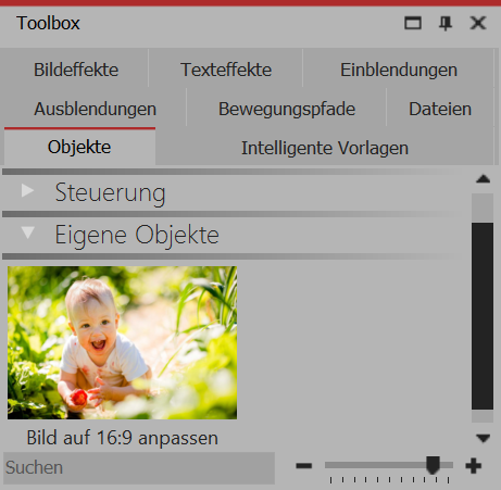

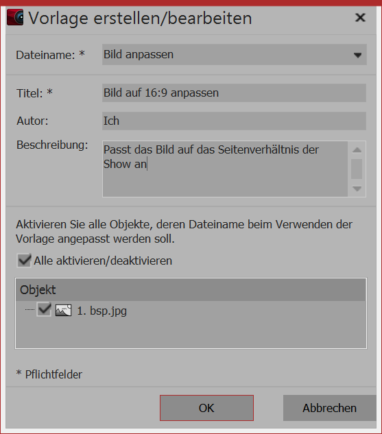

Wenn Sie viele Bilder haben, die im Seitenverhältnis manuell angepasst werden sollen, lohnt es sich, die eben erstellte Positionierung als eigene Vorlage zu speichern. So können Sie das Seitenverhältnis manuell in nur einem Schritt anpassen. Ziehen Sie das Bild, das Sie eben manuell angepasst haben, aus der Timeline in die Toolbox und geben Sie im folgenden Dialog der Vorlage einen Namen.
Eigene Vorlage
Eigene Vorlagen sind unter "Eigene Objekte" zu finden
Vorlage in der Toolbox
Sie finden die eben erstellte Vorlage jetzt in der Toolbox unter Objekte / Eigene Objekte. Um nun weitere Bilder in der gleiche Formatierung einzufügen, ziehen Sie die gespeicherte Vorlage mit gedrückter Maustaste einfach in die Timeline oder Bilderliste. Es öffnet sich  der Dialog zum Einfügen der Bilder. Wählen Sie nun die Bilder aus, die mit den Einstellungen der gespeicherten Vorlage eingefügt werden sollen. Die eingefügten Bilder haben jetzt die gespeicherte Formatierung und müssen nicht mehr angepasst werden.

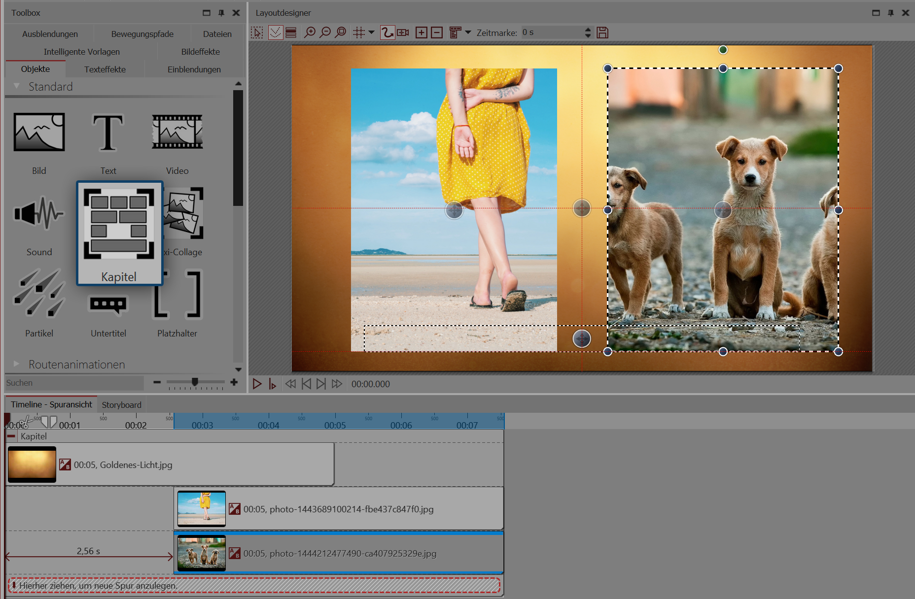

4. Die Bilder sollen nicht verzerrt oder zugeschnitten werden
Es kommt vor, dass man sich bei einigen Bildern Gedanken zum Bildaufbau und zur Bildkomposition gemacht hat. Diese Arbeit sollte nicht durch Zuschneiden oder Verzerren beeinflusst werden. Auch in diesem Fall müssen Sie schwarze Ränder nicht hinnehmen. Sehr zu empfehlen ist hier die Arbeit mit mehreren Spuren, im Kapitel "Mit mehreren Spuren arbeiten" erlernen Sie die Vorgehensweise.
Die Spuren innerhalb eines Kapitels ermöglichen es Ihnen, Bilder als Hintergrund zu verwenden, während andere Bilder im Vordergrund erscheinen.
1.Dazu ziehen Sie mit gedrückter Maustaste ein Kapitel aus der Toolbox in die Timeline.
2.Ziehen Sie ein Bild-Objekt in das Kapitel und wählen Sie ein Bild aus, das als Hintergrund dienen soll.
3.Danach ziehen Sie unter dieses Bild ein weiteres Bild-Objekt auf den Schriftzug "Hierher ziehen, um neue Spur anzulegen". Wählen Sie jetzt alle Bilder aus, die im Vordergrund erscheinen sollen.
Wenn in Ihrem Projekt Hochkantbilder vorkommen, können Sie auch zwei Bilder im Layoutdesigner nebeneinander platzieren und diese gleichzeitig anzeigen lassen.
1.Ziehen Sie mit gedrückter Maustaste ein Kapitel aus der Toolbox in die Timeline.
2.Nun ziehen Sie ein Bild-Objekt in das Kapitel, wählen Sie zwei Bilder aus.
3.Ziehen Sie jetzt eines der Hochkantbilder unter das andere (wieder auf den Schriftzug "Hierher ziehen, um neue Spur anzulegen").
4.Im Layoutdesigner können Sie die Bilder beliebig platzieren oder drehen.
5.Zum Schluss können Sie jedem Bild auch einen Rahmen geben, den Sie in der Toolbox unter dem Reiter Bildeffekte - Rahmen finden.

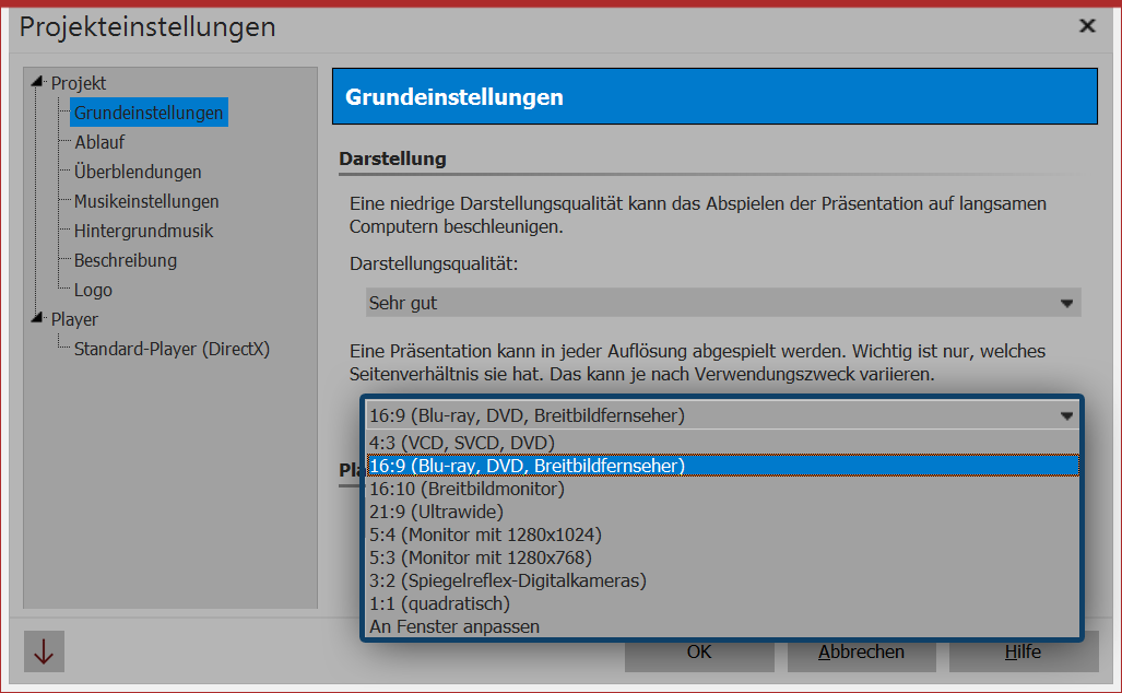

5. Das Seitenverhältnis eines bestehenden Projektes ändern
Wenn Sie bemerken, dass Sie für ein Projekt das falsche Seitenverhältnis gewählt haben, können Sie auch später noch ein anderes Seitenverhältnis einstellen. Dazu klicken Sie auf den Schalter Einstellungen, der sich oben in der Toolbar befindet. Hier können Sie in den Grundeinstellungen unter Seitenverhältnis verschiedene Optionen auswählen (siehe unteres Bild).
Grunseinstellungen
Das Seitenverhältnis kann nachträglich verändert werden
