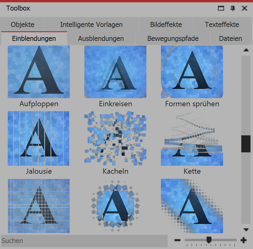

1. Überblendungen über die Toolbox zuweisen
Einblendungen
Einblendungen in der Toolbox
Rufen Sie den Reiter Einblendungen bzw. Ausblendungen in der Toolbox auf.
Wenn Sie eine Ein- bzw. Ausblendung anklicken, erhalten Sie eine kleine Vorschau derselben.

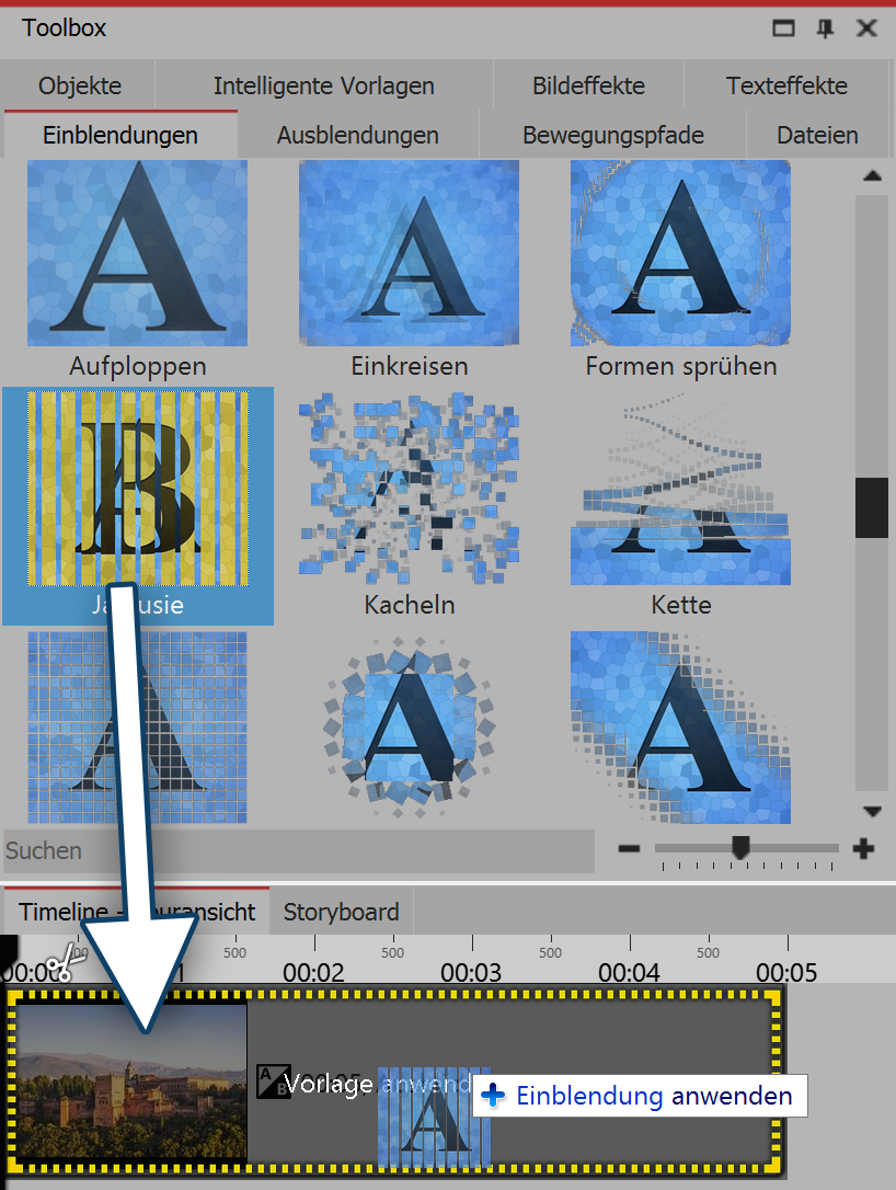

Einblendung
Einblendung durch Ziehen auf das Bild in der Timeline hinzufügen
Ziehen Sie die gewünschte Ein- bzw. Ausblendung mit gedrückter Maustaste auf das Bild in der Timeline. In der Timeline erscheint ein gestrichelter, gelber Rahmen um das Bild, wenn Sie die Ein- bzw. Ausblendung richtig platziert haben. Sie können dann die Maustaste loslassen.
Kontextmenü
Wählen Sie die Option "Anwenden"
Möchten Sie eine Überblendung auf mehrere oder alle Bilder anwenden, so markieren Sie die entsprechenden Bilder.
•Mit dem Druck der Tasten  Strg  +  a  markieren Sie alle im Projekt vorhandenen Bilder.
•Möchten Sie nur einige bestimmte Bilder markieren, die nicht zusammenhängen, so halten Sie die  Strg -Taste gedrückt, während Sie mit der Maus auf die Bilder klicken, die Sie auswählen wollen. Nun wählen Sie eine Ein- bzw. Ausblendung aus und klicken mit der rechten Maustaste darauf. Es erscheint das Kontextmenü. Wählen Sie hier den Punkt Anwenden, so wird der Effekt auf alle ausgewählten Bilder übertragen.

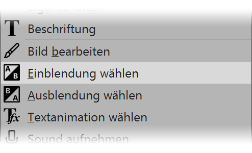

2. Überblendungen über das Kontextmenü in der Timeline zuweisen
Kontextmenü
Ein- bzw. Ausblendung im Kontextmenü festlegen
Wenn Sie in der Timeline mit der rechten Maustaste auf ein Objekt klicken, öffnet sich das Kontextmenü. Dort gibt es jeweils einen Auswahlpunkt für die Einblendung und für die Ausblendung, über den Sie die gewünschte Überblendung festlegen können.

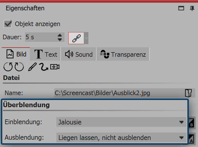

3. Überblendungen über Eigenschaften zuweisen
Überblendung
Überblendung einstellen
Klicken Sie ein Bild in der Timeline an. Die Überblendung wird in den Eigenschaften unter Bild (bzw. Video oder Flexi-Collage) eingestellt.
Info
Sollten in Ihrer Ansicht die Eigenschaften nicht angezeigt werden, so können Sie diese über das Kontextmenü (mit rechter Maustaste auf das Bild klicken) des Bildes aufrufen. Eine weitere Möglichkeit besteht darin, die Eigenschaften unter Ansicht / Steuerelemente aufzurufen.
