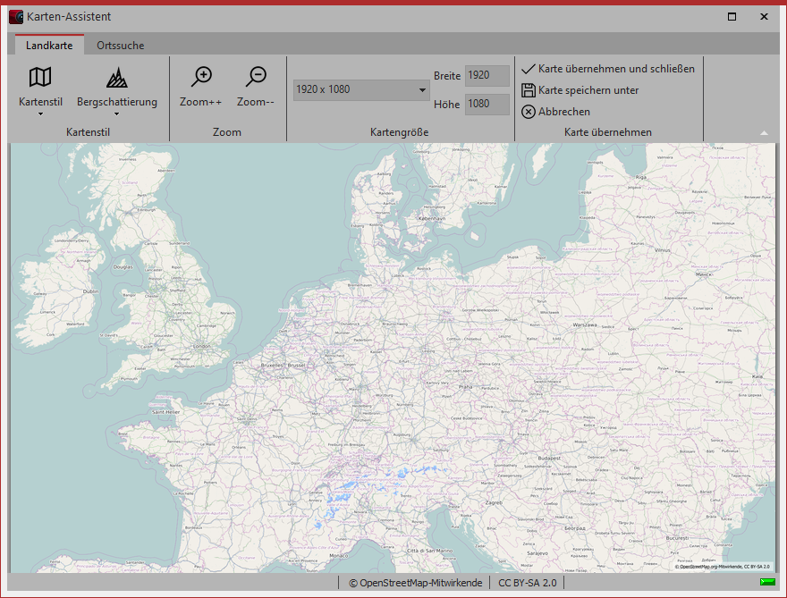

1. Kartenassistent öffnen
Nachdem das Objekt an der richtigen Position liegt, öffnet sich der Karten-Assistent. Hier sehen Sie einen Kartenausschnitt, den Sie durch Ziehen mit der Maus bewegen können.
OpenStreetMap Assistent
Karten-Assistent

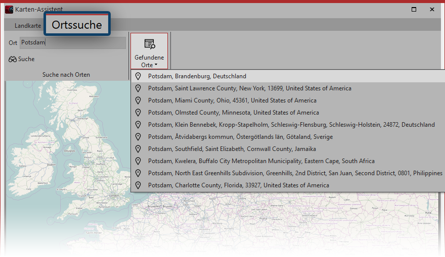

2. Ort suchen
Unter dem Tab Ortssuche können Sie nach einem bestimmten Ort suchen. Geben Sie einen Ort ein oder sogar eine Adresse. Die gefundenen Orte werden in einer Liste angezeigt. Klicken Sie den passenden Ort in der Liste an.
Wechseln Sie dann in den Tab Landkarte zurück. Der gewählte Ort befindet sich in der Kartenmitte und kann durch Klick auf die Lupensymbole ein- oder ausgezoomt werden.
Suche im Kartenassistent
Suche eines Ortes und Suchergebnisse

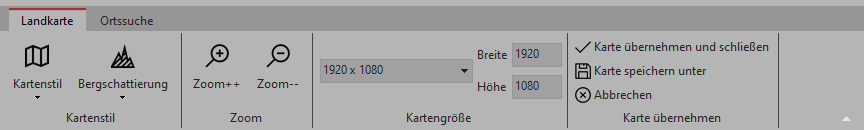

3. Aussehen der Karte anpassen
Karte anpassen
Optionen im Kartenassistenten
Kartenstile
Kartenstile
Wenn Sie den Kartenstil ändern möchten, stehen dafür unter Kartenstil sieben verschiedene Optionen zur Auswahl. Am besten Sie probieren die einzelnen Kartenstile einmal durch, um den für Sie passenden zu finden.
In der AquaSoft DiaShow Premium stehen Ihnen davon OpenStreetMap, OpenStreetMap Fahrradkarte, Wander- und Fahrradkarte, Öffentlicher Nahverkehr und Ohne Beschriftungen zur Verfügung.
Bergschattierung einfügen
Auch die Bergschattierung können Sie Ihren Wünschen anpassen. Je nach Region kann diese Schattierung die Karte besonders plastisch wirken lassen. Im Gebirge können die starken Einstellungen jedoch übertrieben wirken, wogegen in flacheren Regionen auch die Einstellung "Übertrieben" sinnvoll sein kann. Probieren Sie es aus.
Unter Kartengröße können Sie die Auflösung Ihrer Karte festlegen. Wählen Sie eine vorgegebene Auflösung aus dem Drop-Down-Menü oder geben Sie unter Höhe und Breite eigene Werte ein. Im Normalfall ist hier die Full-HD-Auflösung sinnvoll. Möchten Sie jedoch mittels Kameraschwenk über die Karte fliegen, sind höhere Auflösungen bzw. andere Seitenverhältnisse sinnvoll.
Mit dem grünen Häkchen (Karte übernehmen und schließen) bestätigen Sie die Auswahl und fügen das aktuelle Kartenbild in das Projekt ein.
