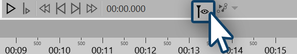

Live-View-Symbol in der Player-Steuerung
In Stages haben Sie die Möglichkeit, bestimmte Abschnitte oder Spuren live im Layoutdesigner zu betrachten. Das funktioniert über den Abspielkopf (Playhead), den Sie in der Timeline manuell verschieben können. Um den Abspielkopf zu aktiveren, klicken Sie auf das Playhead-Auge-Symbol, das sich unten im Layoutdesigner befindet.
