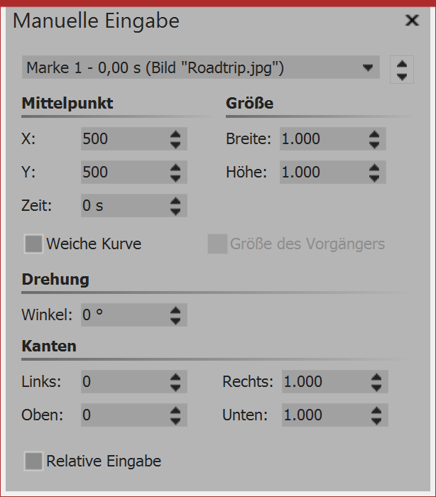

Sie rufen die Manuelle Eingabe mit der Tastenkombination  Strg  +  M  auf oder über das Kontextmenü (Rechtsklick) im Layoutdesigner. In der oberen Zeile der Manuellen Eingabe können Sie die Marke bzw. das jeweilige Objekt auswählen.
Mittelpunkt
Der Layoutdesigner arbeitet mit einer virtuellen Auflösung von 1000x1000. Da die Ausgabe immer variabel ist, wird hier keine feste Auflösung verwendet.
Steht bei X 500 und bei Y 500, so befindet sich das Bild im Layoutdesigner genau in der Mitte.
Größe
Steht hier bei beiden Werten 1000, ist der Objekt-Rahmen bildschirmfüllend aufgezogen.
Zeit
Hier erscheint der Zeitwert der gewählten Marke. Sie können ihn per Tastatur-Eingabe anpassen, wenn Sie vorher in das Feld geklickt haben.
Weiche Kurve
Diese Option ist standardmäßig aktiviert. Der Wechsel der Richtung in einem Bewegungspfad erfolgt sanft, die Bewegung beginnt und endet langsamer.
Entfernen Sie das Häkchen, werden Kurven in einem Bewegungspfad als harte Kurven abgespielt. Der Wechsel der Richtung geschieht abrupt, Bewegung hat konstante Geschwindigkeit.
Größe des Vorgängers
Wenn Sie diese Option aktivieren, wird bei einem Kameraschwenk oder Bewegungspfad die Größe des vorherigen Positionsrahmens übernommen.
Drehung
Geben Sie hier den Drehwinkel ein. Sie können den Wert direkt über die Tastatur eingeben oder mit den Pfeiltasten justieren.
Kanten
Der Wert 0 bedeutet hier, dass sich die Kante links bzw. oben befindet. Gezählt wird immer nach rechts bzw. nach unten. Das heißt, dass die Kante bei dem Wert 1000 ganz rechts bzw. ganz unten liegt.
Wird ein Wert über 1000 eingegeben, befindet sich die jeweilige Kante im nicht-sichtbaren Bereich.
Relative Eingabe
Aktivieren Sie die Option, werden die Werte immer relativ zur gerade bestehenden Position angewendet.
