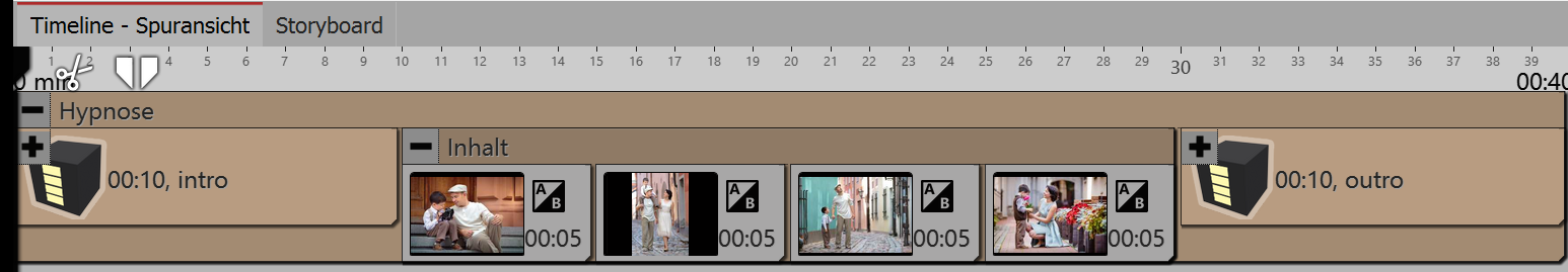

Die Intelligente Vorlage hat verschiedene Bereiche. Im Bereich Inhalt befinden sich Ihre eingefügten Bilder. Möchten Sie weitere Objekte einfügen, so ziehen Sie diese in den Bereich Inhalt. Bitte achten Sie darauf, dass vor, zwischen und hinter den eingefügten Objekten keine Lücken entstehen. Dies könnte zu einem fehlerhaften Ablauf führen.
Intelligente Vorlage verwenden
Das sind die Bereiche einer Intelligenten Vorlage
Anfang oder Ende oder weitere Vorlage benutzen
Objekt entfernen
Teil einer Vorlage ausschalten

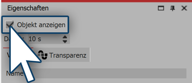

Sie können auch Teile der verschiedenen Intelligenten Vorlagen miteinander kombinieren. Wenn Sie nur das Intro einer Vorlage verwenden möchten, ziehen Sie die Vorlage erst aus der Toolbox in die Timeline. Öffnen Sie die Vorlage dann in der Timeline und entfernen Sie die Bereiche, die Sie nicht benötigen (z.B. Inhalt und Outro). Dazu klicken Sie auf den Bereich und entfernen in der Eigenschaften-Box den Haken bei Objekt anzeigen.

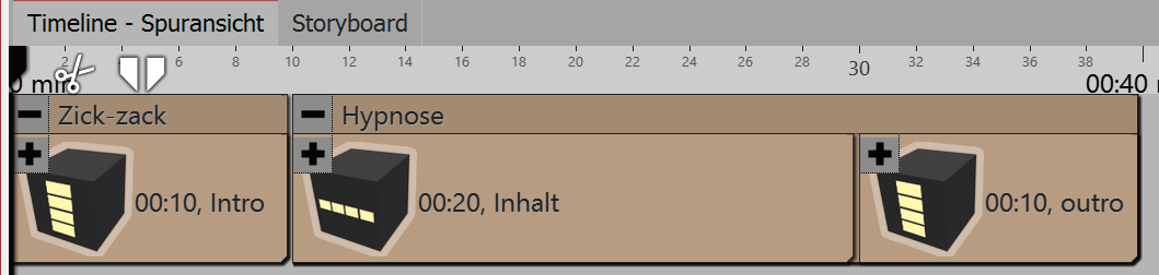

Wenn Sie nun weitere Teile aus anderen Vorlagen einbringen wollen, ziehen Sie zunächst die Intelligente Vorlage aus der Toolbox in die Timeline. Deaktivieren Sie auch hier wieder die Objekt-Anzeige der Bestandteile, die Sie nicht benötigen. Möchten Sie ausgeblendete Vorlagen-Teile wieder sichtbar schalten, wechseln Sie in die Storyboard- oder Bilderliste-Ansicht und setzen Sie das Häkchen bei der Objekt-Anzeige in der Eigenschaften-Box.
Mehrere Vorlagen-Teile
Verschiedene Vorlagen-Teile in der Timeline
