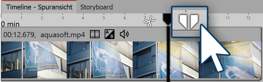

In AquaSoft DiaShow gibt es zum Schneiden eines Videos zwei Icons, die sich rechts und links neben dem Playhead in der Timeline befinden (siehe Abbildung).
1.1. Teilen mit Scheren-Symbol
Sie sehen links vom Playhead ein Scheren-Symbol. Mit diesem können Sie das markierte Video an der Stelle teilen, an der sich zu diesem Zeitpunkt der Playhead befindet. Nach dem Teilen haben Sie zwei Video-Objekte.

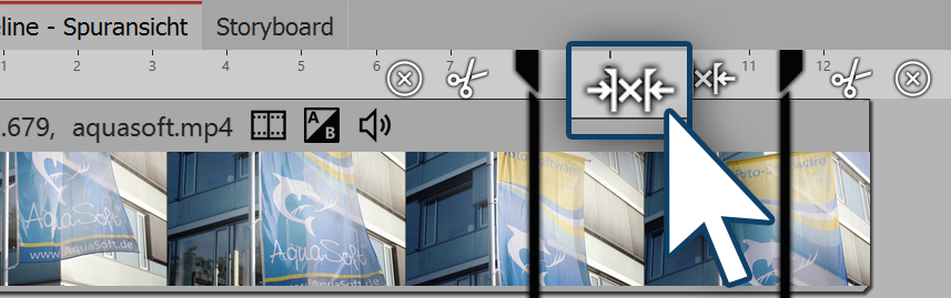

Mit dem Pinzetten-Symbol können Sie einen Ausgangs-Punkt und einen End-Punkt festlegen. Der Ausschnitt zwischen den beiden Punkten wird aus dem Video entfernt, wenn Sie das Zuschnitt-Symbol (ein X zwischen zwei Pfeilen) anklicken. Klicken Sie auf das vordere oder hintere Scherensymbol beim geteilten Playhead, wird jeweils an der entsprechenden Stelle geschnitten. Wenn Sie wieder zu dem einfachen Playhead zurückkehren wollen, klicken Sie auf das eingekreiste Schließen-Symbol.
Playhead mit Pinzetten-Symbol
Ein Stück aus der Mitte herausschneiden

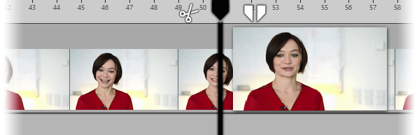

Wollen Sie jeden einzelnen Frame Ihres Videos sehen, um genau schneiden zu können?
Klicken Sie dafür mit der rechten Maustaste auf das Video in der Timeline und wählen Sie den Befehl Auf Frame-Ebene zoomen.

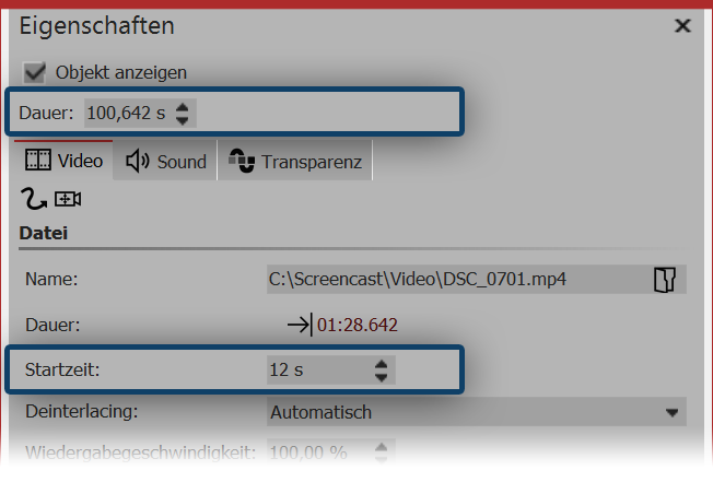

2. Videos schneiden im Bereich Eigenschaften
Anfang und Ende des Videos kürzen
Sie können das Ende und den Anfang eines Videos auch direkt über die Zeiteingabe im Bereich Eigenschaften kürzen.
Geben Sie die gewünschte Länge des Videos im Feld Dauer ein, wenn Sie das Ende des Videos kürzen möchten.
Unter Startzeit geben Sie den Zeitwert ein, zu dem das Video starten soll. (Dies ist die Zeit, um die der Anfang des Videos gekürzt wird.)
