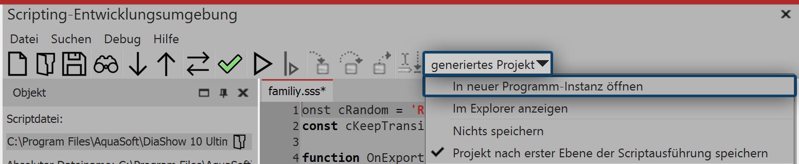

4.Gehen Sie zu Ansicht / Steuerelemente / Scripting-Entwicklungsumgebung.
5.In dem jetzt geöffneten Fenster gehen Sie zu generiertes Projekt. Setzen Sie ein Häkchen bei Projekt nach erster Ebene der Scriptausführung speichern.
6.Spielen Sie die Show im Layoutdesigner mit dem dem kleinen Play-Symbol kurz an (alternativ können Sie die Vorschau auch mit der Taste  F7  starten).
7.Unter generiertes Projekt klicken Sie dann auf In neuer Programm-Instanz öffnen.
In einem neuen Fenster öffnet sich nun das Projekt, welches Sie gerade angespielt haben. Die Intelligente Vorlage ist nun nicht mehr als solche enthalten, sondern stattdessen sind nun alle Spuren und Objekte sichtbar und somit beeinflussbar. Sie können alle Einstellungen ändern und neue Elemente hinzufügen, sowie andere entfernen. Bevor Sie das tun, speichern Sie das Projekt mit "Speichern unter" in einem anderen Verzeichnis. Die Intelligente Vorlage in der Toolbox bleibt davon unberührt.
