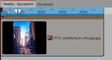

1. Bild-vor-Bild-Effekt einfügen
Ziehen Sie den Bild-vor-Bild-Effekt aus der Toolbox in die Timeline. In der Timeline sehen Sie nun ein farbiges Kästchen. Hier fügen Sie Ihr Bild oder Video ein. Holen Sie das Bild oder Video dabei z.B. über den Toolbox-Reiter Dateien in die Timeline oder ziehen Sie ein Bild-Objekt bzw. Video-Objekt in den Bild-vor-Bild-Effekt, um ein Bild oder Video einzufügen.
In den Bild-vor-Bild-Effekt kann immer nur ein Bild oder ein Video eingefügt werden.
Gefüllter Bild-vor-Bild-Effekt in der Timeline

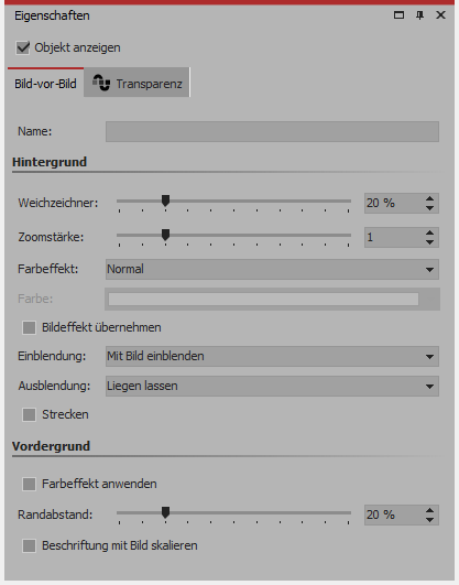

2. Einstellungen für Bild-vor-Bild-Effekt
Nachdem Sie das Bild oder Video eingefügt haben, klicken Sie auf den farbigen Rahmen des Bild-vor-Bild-Effektes in der Timeline.
Einstellungen für Hintergrund:
Im Bereich Eigenschaften können Sie jetzt die Weichzeichner-Stärke für das Hintergrund-Bild festlegen. Mit der Einstellung 0 wird der Hintergrund ohne Weichzeichner gezeigt.
Zoom-Stärke: Bestimmen Sie, ob der Hintergrund während der Anzeigedauer mit animierten Zoom-Effekt abgespielt werden soll und wie stark dabei gezoomt wird. Damit der Hintergrund nicht gezoomt wird, wählen Sie bei Zoomstärke "0".
Unter Farbeffekt stehen Ihnen für die Hintergrundgestaltung die Optionen Normal (Hintergrund ohne Farbeffekt), Einfärben (Hintergrund wird mit gewählter Farbe eingefärbt), Schwarz-Weiß und Sepia zur Auswahl. Der Farbwähler wird erst aktiv, wenn Sie Einfärben aktivieren.
Bildeffekt übernehmen: Hat das Vordergrundbild einen Bildeffekt (z.B. Rahmen o.ä.), kann dieser Bildeffekt auch auf den Hintergrund angewendet werden.
Mit Einblendung und Ausblendung legen Sie fest, wie der Hintergrund ein- und ausgeblendet wird.
Die Grundeinstellung Mit Bild einblenden (Einblendung) übernimmt die Einblendung identisch vom Bild.
Vom Bild übernehmen überträgt die Einblendung vom Bild ebenfalls - enthält die Bild-Einblendung jedoch zufällige Parameter, werden diese auch zufällig auf den Hintergrund angewendet. Wünschen Sie keine Einblendung für den Hintergrund, aktivieren Sie Keine. Bei der Einblendungsoption Alphablending wird der Hintergrund eben damit eingeblendet, unabhängig davon, welche Einblendung das Bild besitzt.
Strecken: Ist das Feld aktiviert, wird der Hintergrund gestreckt statt zugeschnitten.
Einstellungen für Vordergrund:
Farbeffekt anwenden: Der am Hintergrund angewendete Farbeffekt kann auch auf den Vordergrund übertragen werden.
Der Randabstand legt fest, wie weit verkleinert der Vordergrund auf dem Hintergrund gezeigt wird. Wählen Sie 0%, damit z.B. ein Hochformat auf volle Höhe eingepasst wird.
Ist Beschriftung mit Bild skalieren aktiviert, wird eine Bildbeschriftung proportional zum verkleinerten Bild mit verkleinert.

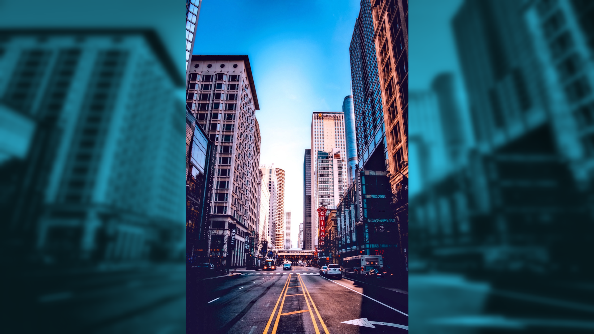

Effekt mit Einfärben / Weichzeichner 10% / Zoom-Stärke 2 / Randabstand 0%

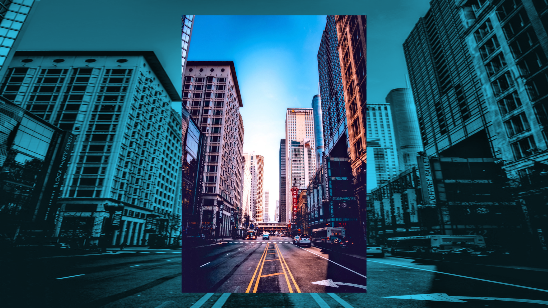

Effekt mit Einfärben / Weichzeichner 0% / Zoom-Stärke 1 / Randabstand 10%
