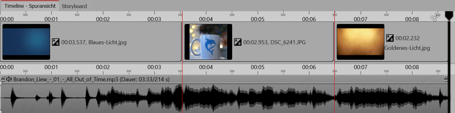

1. Markierungen erzeugen
Halten Sie  Umsch  gedrückt und klicken Sie auf die Zeitachse in der Timeline (siehe Bild unten). Es erscheint eine rote Linie, die Sie bei gedrückter Maustaste verschieben können. Die Linie geht über Ihre eingefügten Objekte und die Hintergrundmusikspur hinweg, sodass Sie sich beim Platzieren der Linie z.B. an der Hüllkurve der Musik orientieren können.
Wenn Sie eine Linie löschen möchten, dann genügt ein Klick mit der rechten Maustaste auf diese Linie.
Bilder an Linien ausgerichtet

Jetzt können Sie, dem Takt der Musik folgend, mit der  Leertaste  die roten Linien setzen.
Wenn die Vorschau beendet ist, sind die Linien passend zur Musik gesetzt. Sie können nun die Bilder daran ausrichten.
Sie können sich auch am Auf und Ab der Hüllkurve orientieren. Vergrößern Sie sich dazu am besten die Ansicht in der Timeline mit Hilfe der Regler in der rechten unteren Ecke.
