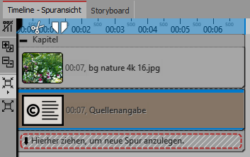

Quellenangabe-Objekt
Quellenangabe-Objekt in der Timeline
Mit dem Quellenangabe-Objekt können Sie an beliebigen Stellen im Projekt Urheber-Informationen hinterlegen. Der Inhaltstext des Objektes wird ausschließlich im Credits-Objekt angezeigt. Verwenden Sie das Quellenangabe-Objekt am besten in einer Extra-Spur.
Markieren Sie das Objekt in der Timeline, zu dem Sie eine Angabe machen möchten, und klicken Sie am linken Timeline-Rand auf das Symbol für "Auswahl in Kapitel zusammenfassen". Jetzt haben Sie ein Kapitel um das markiertes Objekt. Ziehen Sie das Quellenangabe-Objekt aus der Toolbox in die Timeline unter das Objekt.

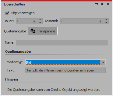

Eigenschaften Quellenangabe-Objekt
Eigenschaften des Quellenangabe-Objektes
In den Eigenschaften des Objekts stellen Sie nun den Medientyp ein – Bild, Video, Musik oder Schriftart – und geben den Text ein, der die Quelle nennt.
Um eine allgemeine Quellenangabe zu machen oder eine Information zur Hintergrundmusik zu hinterlassen, können Sie das Quellenangabe-Objekt auch an einer anderen Stelle einfügen, zum Beispiel in einer zusätzlichen untersten Spur.

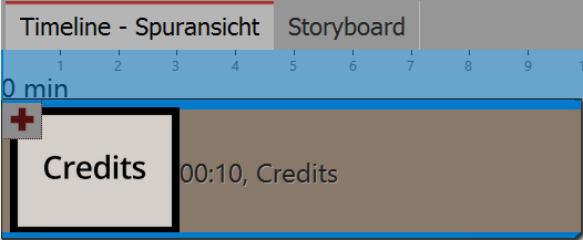

Credits-Objekt
Credits-Objekt in der Timeline

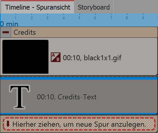

Ziehen Sie das Credits-Objekt an das Ende Ihres Projektes in die Timeline. Sie sehen nun einen Container, den Sie über das Plus-Symbol öffnen können. Im geöffneten Objekt befinden sich ein schwarzer Hintergrund und ein Text-Objekt.
Geöffnetes Credits-Objekt
Geöffnetes Credits-Objekt in der Timeline
Wenn Sie in Ihrem Projekt bereits Informationen mit einem oder mehreren Quellenangabe-Objekten hinterlegt haben, werden diese beim Abspielen des Credits-Objektes nun automatisch angezeigt.
Möchten Sie nicht mit Quellenangabe-Objekten arbeiten, können Sie das Credits-Objekt auch direkt selbst mit Informationen versehen. Klicken Sie dafür auf das Text-Objekt innerhalb des Credits-Objekts, um im Bereich Eigenschaften alle Urheber und Quellen einzutragen.
