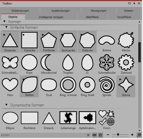

Die Formen finden Sie in der Toolbox unter dem Tab Objekte. Die Formen können Sie miteinander kombinieren, zur Gestaltung nutzen und auch als Maske im Masken-Effekt verwenden. Damit haben Sie ein flexibles Werkzeug für viele Anwendungsfälle.
Unterschieden wird zwischen Einfache Formen und Dynamische Formen.
Einfache Formen können in Ihrer Größe und Position verändert werden.
Dynamische Formen besitzen eigene Einstellungsmöglichkeiten in den Eigenschaften. Sie können in den Eigenschaften zum Beispiel einen Farbverlauf erhalten oder einen weichen Rand.
Über die kleinen schwarzen Dreiecke erreichen Sie weitere Formvariationen bzw. klappen diese zu.
