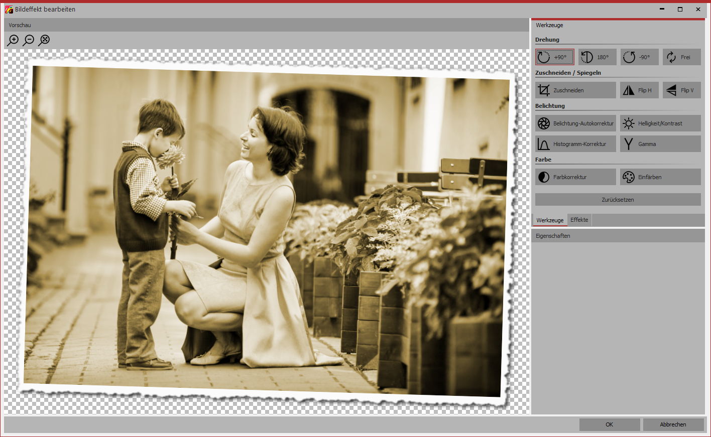

1. Werkzeuge im Bildeditor
Klicken Sie mit der rechten Maustaste auf das Bild und wählen Sie die Option Bild bearbeiten. Es öffnet sich der Bildeditor. Mit den hier vorhandenen Werkzeugen können Sie, z.B.
•Bilder drehen und zuschneiden
•Bilder spiegeln
•die Bildbelichtung verbessern
•die Farbe korrigieren oder das Bild einfärben

2. Effekte im Bildeditor
In der AquaSoft DiaShow Ultimate gibt es neben dem Reiter Werkzeuge auch den Reiter Effekte. Er befindet sich rechts in der Mitte.
Mit Hilfe des Plus-Symbol können Sie Effekte auf das Bild anwenden, für die Sie im Bereich Eigenschaften weitere Einstellmöglichkeiten finden.
Sie können hier unter anderem
•das Bild weichzeichnen oder schärfen
•einen Schatten einfügen
•eine Transparenz hinzufügen
•einen Rand einfügen
Effekte lassen sich auch ineinander verschachteln und miteinander kombinieren, damit steigern sich die Möglichkeiten zum Erstellen neuer Bildeffekte enorm.  Von einfachen Bildverbesserungen bis zu aufwändigen Effekten haben Sie viele Gestaltungsmöglichkeiten.
