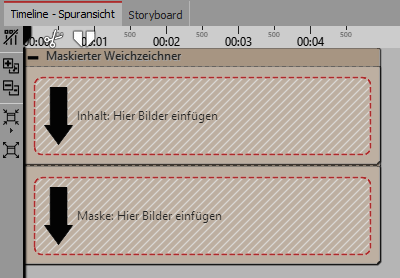

1. Anwendung des Maskierten Weichzeichners
Effekt-Bereiche in der Timeline
Ziehen Sie den Effekt aus der Toolbox in die Timeline.
In dem Effekt befinden sich zwei Bereiche: Inhalt und Maske.
In den Bereich Inhalt ziehen Sie das Video oder das Bild, auf welches der Maskierte Weichzeichner angewendet werden soll.
In den Bereich Maske ziehen Sie die Grafik, die die maskierten Bereiche beschreiben soll. Sie können dafür aus der Toolbox die Formen-Objekte oder Masken für den Maskeneffekt oder auch eigene Grafiken verwenden.
Sie können allen Objekten, die sich in dem Effekt befinden, eigene Effekte zuordnen, wie z.B. einen Bewegungspfad. So kann die Maske dynamisch dargestellt werden und sich z.B. über das Bild bewegen und damit im Verlauf der Bewegung verschiedene Bereiche weichgezeichnet darstellen.

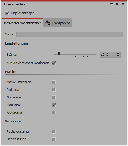

2. Einstellungen für den Maskierten Weichzeichner
Klicken Sie in der Timeline auf den farbigen Rahmen des Effektes, so können Sie im Bereich Einstellungen das Verhalten des Maskierten Weichzeichners beeinflussen.
Stärke
Hier legen Sie die Stärke des Weichzeichners fest, bzw. wie stark verschwommen das eingefügte Objekt dargestellt werden soll. In AquaSoft Stages kann dieser Effekt über die Zeit verändert werden.
Maske umkehren
Tauscht die Farbwerte, sodass vorher nicht maskierte Bereiche maskiert werden und umgekehrt.
Rotkanal /Grünkanal /Blaukanal
Masken müssen nicht aus Graustufen bestehen, sondern können auch farbig sein. Mit den Reglern beeinflusst man die Berücksichtigung der verschiedenen Kanäle.
Alphakanal
Berücksichtigung des Alphakanals aktivieren.
nur Weichzeichner maskieren
Zeigt die Vorschau des gesamten Effekts im Layoutdesigner.
Postprocessing
Bewirkt, dass der Effekt auf alle Elemente anwendet wird, die von dem Effekt-Rahmen bedeckt werden.
Liegen lassen
Der Effekt wird nach dem Abspielen nicht ausgeblendet.
