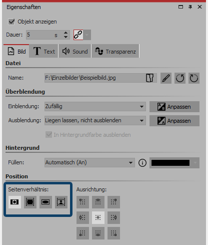

Im Fenster Eigenschaften können Sie unter Position / Seitenverhältnis verschiedene Einstellungen vornehmen, um das Seitenverhältnis Ihres Fotos automatisch dem Seitenverhältnis des Projektes anzupassen.
Folgende Optionen für ein Bild oder Video gibt es:
Btn_Image_Keep
Beibehalten - Das Bild behält sein Seitenverhältnis. Ist es ein anderes, als das des Projektes, werden schwarze Ränder angezeigt.
Btn_Image_Crop
Zuschneiden - Das Bild wird an den Rändern so beschnitten, dass es das gleiche Seitenverhältnis erhält, wie das Projekt (die Originaldatei wird nicht verändert, nur die Anzeige des Bildes in Projekt ist zugeschnitten).
Btn_Image_Stretch
Verzerren - Das Bild wird so gestaucht bzw. gestreckt, dass es in das Seitenverhältnis des Projektes passt. Dies eignet sich nicht für Bilder von Menschen, da diese eine unnatürliche oder unschmeichelhafte Figur erhalten können.
Btn_Image_Intelligently
Intelligent zuschneiden - Das Bild wird an den Rändern so beschnitten, dass es das gleiche Seitenverhältnis erhält, wie das Projekt (die Originaldatei wird nicht verändert, nur die Anzeige des Bildes ist zugeschnitten). Es werden beim Zuschneiden Gesichter berücksichtigt (Gesichtserkennung), sodass diese möglichst vollständig zu sehen sind.
Mit den Symbolen für Ausrichtung können Sie die Position des Bildes auf dem Bildschirm beeinflussen bzw. vorgeben, auf welchen Bereich des Bildes bei "Zuschneiden" zugeschnitten werden soll. Die Mittelposition entspricht "Zentriert".

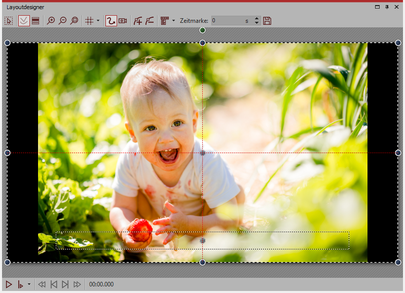

Bild mit schwarzen Rändern
Schwarze Ränder links und rechts

Erstellen Sie ein neues Projekt im Seitenverhältnis 16:9 über Neu I Neues Projekt im 16:9-Format. Fügen Sie ein Bild hinzu, das nicht dem Seitenverhältnis 16:9 entspricht. Das Seitenverhältnis ist in den Eigenschaften auf Beibehalten gestellt.
Sie sehen nun schwarze Ränder neben dem Bild, die Sie vermeiden möchten.

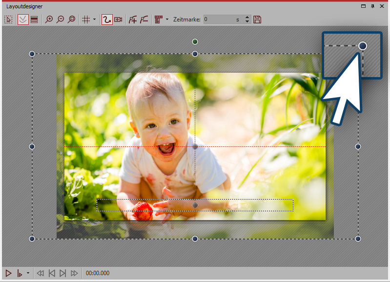

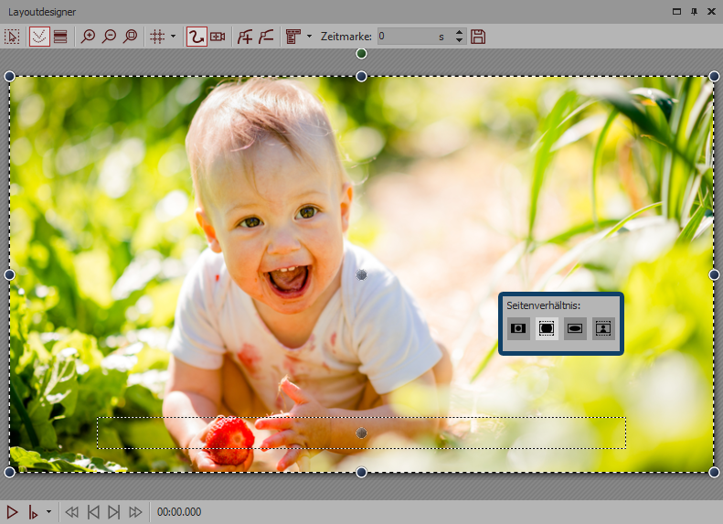

Manuell vergrößertes Bild
Bild vergrößern im Layoutdesigner
Verkleinern Sie den Ausschnitt im Layoutdesigner, indem Sie oben links auf die Lupe mit dem Minus-Symbol LABr_ZoomOut klicken. Ziehen Sie das Bild mit den Eckpunkten des Positionsrahmens größer, bis die schwarzen Ränder verschwunden sind. Positionieren Sie dann den gewünschten Bildausschnitt im sichtbaren Bereich.

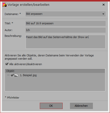

Vorlage erstellen/bearbeiten
Eingabemaske für Beschreibung der eigenen Vorlage
Als Vorlage speichern (optional)
Dieses Feature steht nur in AquaSoft DiaShow Ultimate und Stages zur Verfügung.
Wenn Sie viele Bilder haben, die im Seitenverhältnis manuell angepasst werden sollen, lohnt es sich, die eben erstellte Positionierung als eigene Vorlage zu speichern. Danach können Sie das Seitenverhältnis automatisiert in nur einem Schritt anpassen. Ziehen Sie das Bild, das Sie eben manuell angepasst haben, aus der Timeline in die Toolbox und geben Sie im folgenden Dialog der Vorlage einen Namen.
Eigene Vorlage

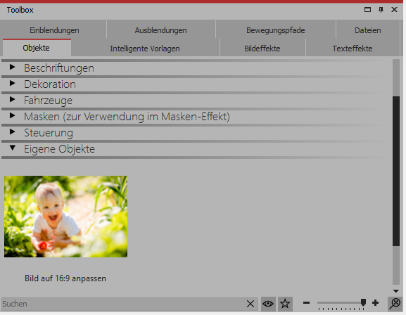

Eigene Vorlagen sind unter "Eigene Objekte" zu finden
Vorlage in der Toolbox
Sie finden die eben erstellte Vorlage jetzt in der Toolbox unter Objekte / Eigene Objekte. Um nun weitere Bilder mit der gleichen Formatierung einzufügen, ziehen Sie die gespeicherte Vorlage mit gedrückter Maustaste einfach in die Timeline oder Bilderliste. Es öffnet sich  der Dialog zum Einfügen der Bilder. Wählen Sie nun die Bilder aus, die mit den Einstellungen der gespeicherten Vorlage eingefügt werden sollen. Die eingefügten Bilder haben jetzt die gespeicherte Formatierung und müssen nicht mehr angepasst werden.
