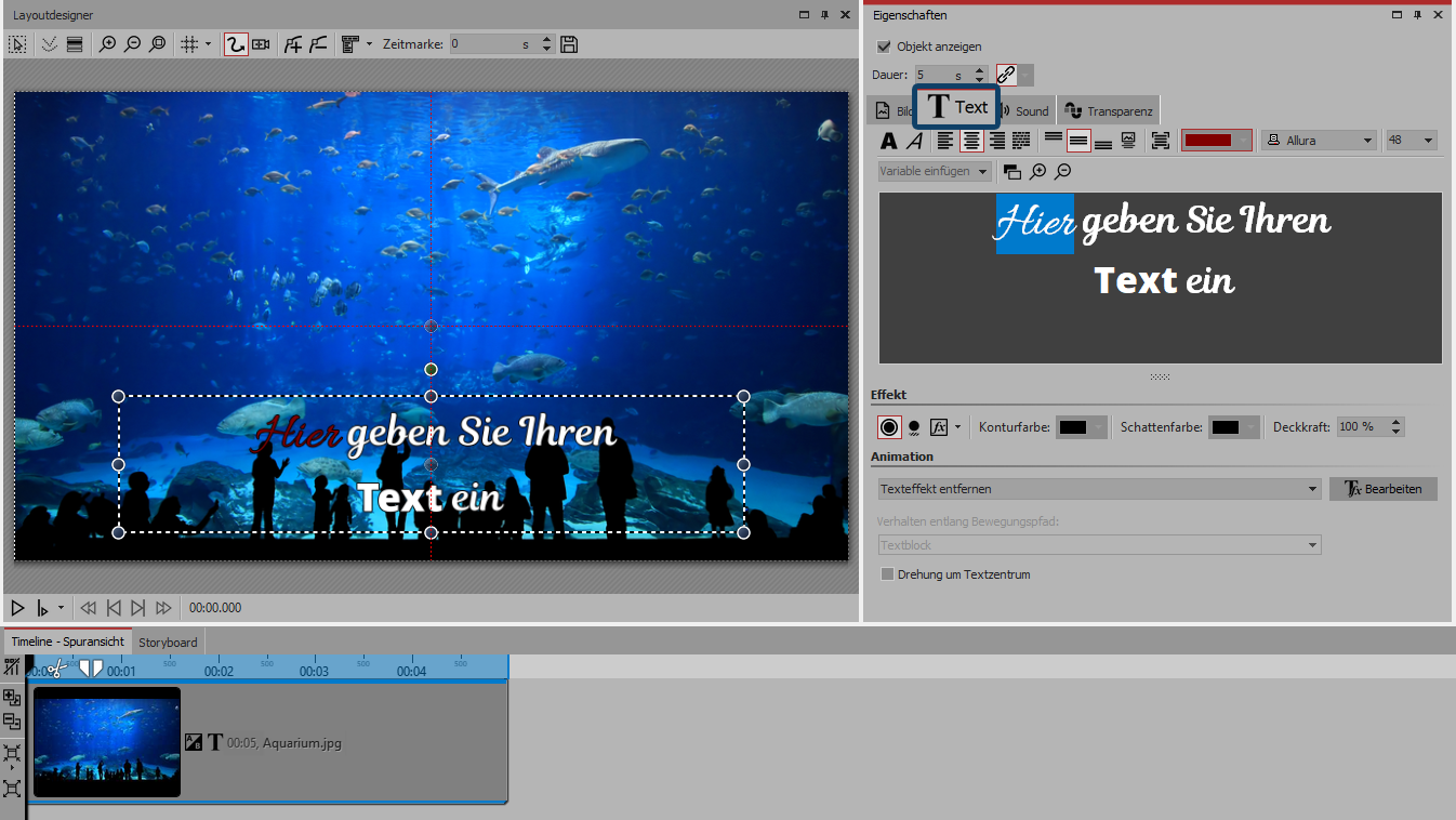

Fügen Sie ein Bild ein. Rechts oben im Bereich Eigenschaften finden Sie den Reiter Text. Sollte in Ihrer Ansicht das Fenster Eigenschaften nicht angezeigt werden, klicken Sie mit der rechten Maustaste auf das Bild und wählen Sie im Kontextmenü die Option Eigenschaften. Sie können die Anzeige auch über Ansicht - Steuerelemente - Eigenschaften aktivieren.
1. Text eingeben im Bereich Eigenschaften
Um ein Bild-Objekt zu beschriften, klicken Sie im Bereich Eigenschaften auf den Reiter "Text".
Im Textfeld können Sie Text eingeben und nach dem Markieren des Textes entsprechende Formatierungen, wie Schriftart, Schriftgröße und Schriftfarbe vornehmen. Unter Ausrichtung stehen Ihnen zur Positionierung des Textes die folgenden Optionen zur Auswahl:
Props_Text_bottom
Positioniert den Text am unteren Rand des Auswahlrahmens.
Props_Text_middle
Der Text wird in der Mitte des Auswahlrahmens angezeigt.
Props_Text_top
Positioniert den Text am oberen Rand des Auswahlrahmens.
Props_Text_free
Passt den Text in den vorgegebenen Auswahlrahmen ein (Schriftgröße wird ggf. verkleinert).
Props_Text_belowImage
Der Text wird am unteren Bildrand angezeigt. Das gilt auch, wenn das Bild verkleinert dargestellt wird.
Geben Sie im Textfeld die gewünschte Bildbeschriftung ein. Markieren Sie den Text, um die vorbelegte Schriftart und Schriftgröße zu ändern. Mit STRG+A können Sie den gesamten Text auf einmal im Textfeld markieren.
Soll der Text eine bestimmte Farbe erhalten, markieren Sie diesen zuerst. Nun können Sie die Farbe mit Hilfe der Farbauswahl festlegen (diese befindet sich links neben der Auswahl der Schriftart).

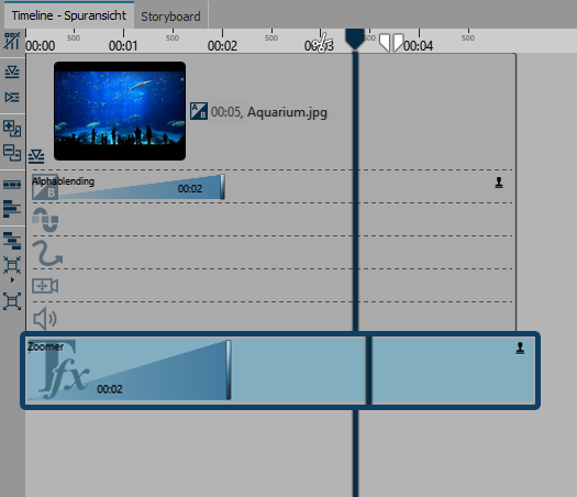

2. Dauer der Texteinblendung per Keyframe steuern
Keyframe Text
Keyframe-Spur für Textanimation
Dieses Feature steht nur in AquaSoft Stages zur Verfügung.
In Stages können Sie die Dauer der Ein- bzw. Ausblendung des Textes auch über die Keyframe-Spur steuern. Öffnen Sie dazu die Keyframe-Spur und klicken Sie in die Spur für die Textanimation.
Hier gibt es jeweils für Ein- und Ausblendung (falls diese aktiviert ist) einen Keyframe, mit dem Sie das Ende der Einblendung bzw. den Beginn der Ausblendung steuern können.
