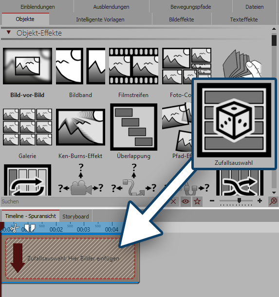

1. Zufallsauswahl verwenden
Ziehen Sie den Zufallsauswahl-Effekt aus der Toolbox in die Timeline. In der Timeline sehen Sie nun ein farbiges Kästchen. Hier fügen Sie Ihre Bilder oder Videos ein. Holen Sie das Bild oder Video dabei z.B. über den Toolbox-Reiter Dateien in die Timeline oder ziehen Sie ein Bild-Objekt bzw. Video-Objekt in den Zufallsauswahl-Effekt, um Bilder oder Videos einzufügen.

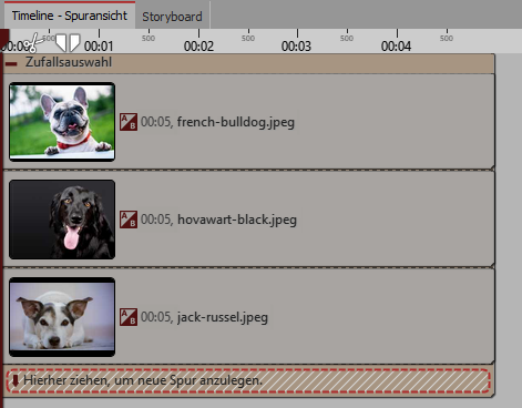

Im Zufallsauswahl-Effekt werden die Inhalte automatisch untereinander angeordnet.
Beim Abspielen wird nur eine Spur zufällig ausgewählt und deren Inhalt wiedergegeben. Alle anderen Inhalte des Effekts werden nicht abgespielt.
Bei jedem Abspielen entscheidet erneut der Zufall.

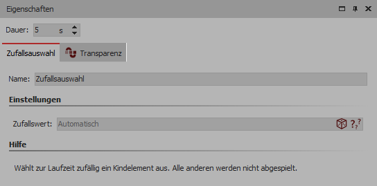

Nachdem Sie die Bilder oder Videos eingefügt haben, klicken Sie auf den farbigen Rahmen der Zufallsauswahl in der Timeline.
Im Bereich Eigenschaften können Sie jetzt die nebenstehenden Eigenschaften sehen.
Steht im Feld Zufallswert der Wert Automatisch, wird bei jedem Abspielen neu entschieden, welche Spur gezeigt wird.
Mit dem Würfel-Symbol können Sie auch einen Code erzeugen, der das Abspielen mit dem gewürfelten Wert festschreibt. Bei jedem Abspielen bleibt diese Auswahl dann weiter bestehen.
