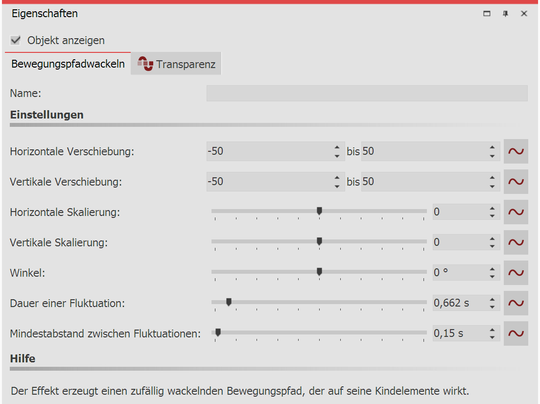

2. Eigenschaften des Bewegungspfadwackelns
Props_MotionPathWobbling
Über die horizontale Verschiebung bestimmen Sie, wie stark die Abweichung vom Original-Pfad nach links (negativer Wert) bzw. rechts (positiver Wert) sein soll. Die vertikale Verschiebung bestimmt die Abweichung nach oben bzw. unten. Die konkrete Verschiebung ist ein zufälliger Wert zwischen den beiden Grenzen.
Über die horizontale und vertikale Skalierung bestimmen Sie, wie stark die Größe vom Original-Objekt variert. Über die Einstellung Winkel können Sie das Objekt drehen.
Wie lang eine Abweichung sein soll, bevor wieder zum Originalpfad zurückgekehrt wird, bestimmt die Dauer einer Fluktuation. Falls die Bewegung eher gering ausfallen soll, können Sie mit dem Mindestabstand zwischen Fluktuationen eine Pause zwischen den Wacklern einstellen.
