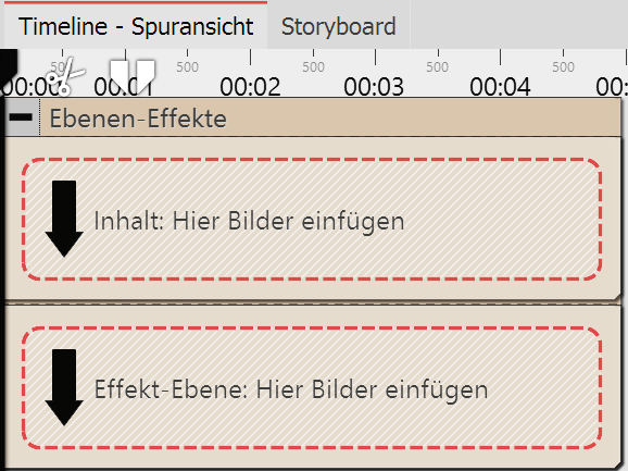

Leerer Ebeneneffekt in der Timeline
Ziehen Sie den Effekt aus der Toolbox in die Timeline.
In dem Effekt befinden sich zwei Bereiche: Inhalt und Effekt-Ebene:
In den Bereich Inhalt ziehen Sie das Objekt, auf welches der Effekt angewendet werden soll.
In den Bereich Effekt-Ebene gehört das Bild oder Video, mit welchem Sie das Auf und Ab des Effektes beschreiben möchten.
Je stärker hier die Hell-Dunkel-Kontraste sind, desto besser ist der Effekt im Gesamtergebnis erkennbar. Sie können allen Objekten, die sich in dem Effekt befinden, eigene Effekte zuordnen, wie z.B. einen Bewegungspfad.
