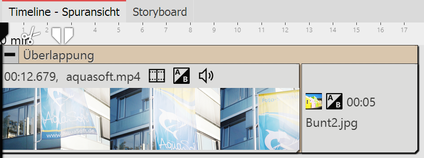

3.3. Video bleibt stehen, während das nächste Objekt eingeblendet wird
Video und Bild im Überlappen-Objekt
Fügen Sie nach einem Video ein weiteres Objekt mit einer Einblendung ein, bleibt das Video während der Dauer dieser Einblendung stehen. Das passiert, weil für das nächste Objekt ein Übergangbild benötigt wird.
Sie können dies unterbinden, indem Sie das Video und das nachfolgende Objekt in den Objekt-Effekt Überlappung, den Sie in der Toolbox finden, einfügen.
