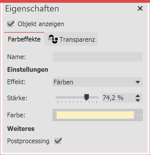

Im Bereich Einstellungen können Sie die Darstellung des Farbeffektes beeinflussen. Klicken Sie zuerst auf den Rahmen des Effektes, damit das Einstellungs-Fenster für den Effekt aktiv wird.
Unter Effekt befindet sich ein Drop-Down-Menü, mit dem Sie die Art des Effektes festlegen. Folgende Möglichkeiten stehen zur Auswahl:
Schwarz/Weiß
Videos oder Bilder werden Schwarz-Weiß dargestellt.
Färben
Videos oder Bilder werden in gewählter Farbe eingefärbt.
Farbreduktion (RGB)
Reduziert Farben im RGB-Farbraum.
Farbreduktion (HSV)
Reduziert Farben im HSV-Farbraum.
Wärmebild
Imitiert das Bild einer Wärmekamera.
Comic
Reduziert den Farbumfang.
Farbüberlagerung
Füllt mit dem gewählten Farbton.
Unter Stärke können Sie festlegen, mit welcher Deckungskraft der Effekt auf Ihre Bilder oder Videos angewendet wird.
Unter Farbe wählen Sie eine Farbe aus, die über die Videos oder Bilder gelegt werden soll.

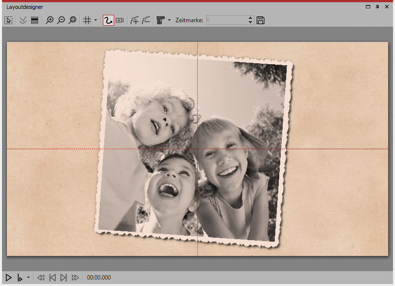

3. Anwendungsbeispiel - Altes Foto mit Farbeffekt

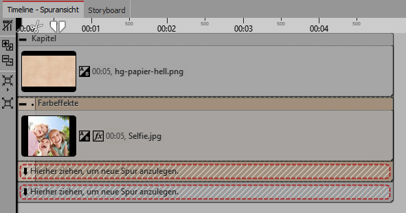

Fügen Sie ein Kapitel-Objekt in die Timeline ein.
Ziehen Sie in das Kapitel-Objekt einen Hintergrund Ihrer Wahl.
Ziehen Sie in die zweite Spur (auf "Hierher ziehen, um neue Spur anzulegen") den Farbeffekt und fügen Sie dann ein Bild oder Video ein. Für das Bild oder Video stellen Sie unter Eigenschaften bei Hintergrund die Option Füllen auf Aus.
Verkleinern Sie das Bild etwas im Layoutdesigner. Nun öffnen Sie in der Toolbox den Tab Bildeffekte. Im Bereich Rahmen finden Sie den Effekt Antiker Fotorand mit Schatten. Ziehen Sie diesen auf das Bild in der Timeline.
Aufbau in der Timeline
Klicken Sie auf den farbigen Rahmen des Farb-Effektes, um dessen Einstellungen zu verändern. Unter Effekt wählen Sie Färben. Unter Stärke wählen Sie 100 %. Unter Farbe wählen Sie ein helles Braun oder Beige.
