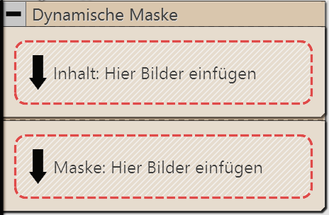

Ziehen Sie den Masken-Effekt aus der Toolbox in die Timeline. Sollte der Effekt nicht wie auf dem Beispiel-Bild geöffnet sein, so klicken Sie auf das kleine Plus, das sich vor dem Schriftzug Masken-Effekt in der Timeline befindet.
Jetzt sehen Sie zwei Bereiche:
•Inhalt: Hier fügen Sie die Objekte ein, auf die sich die Maske auswirken soll.

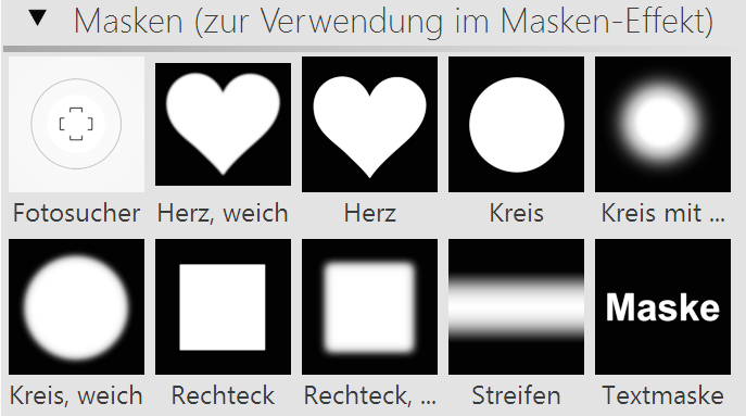

•Maske: Hier fügen Sie die Maske ein. Dazu können Sie fertige Grafiken aus der Toolbox nutzen, die Sie unter dem Tab Objekte im Bereich Masken finden.

Eine Maske hat einen weißen und einen schwarzen Bereich. Der Bereich, der in der Maske weiß ist, lässt das Objekt, das Sie unter Inhalt eingefügt haben, sichtbar werden.
Der schwarze (oder auch transparente) Teil der Maske verdeckt das Objekt, welches unter Inhalt eingefügt wurde.

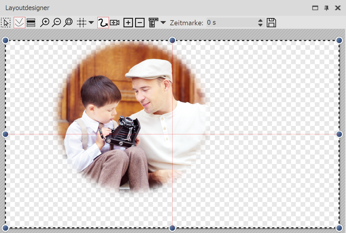

Es gibt verschiedene Darstellungsmöglichkeiten, die Ihnen  dabei helfen, den Masken-Effekt richtig zu platzieren.
Gelber Rahmen des Effektes ist angeklickt
Der farbige Rahmen des Effektes ist angeklickt:
Im Layoutdesigner wird nur der Inhalt, den die Maske hindurch lässt, dargestellt.

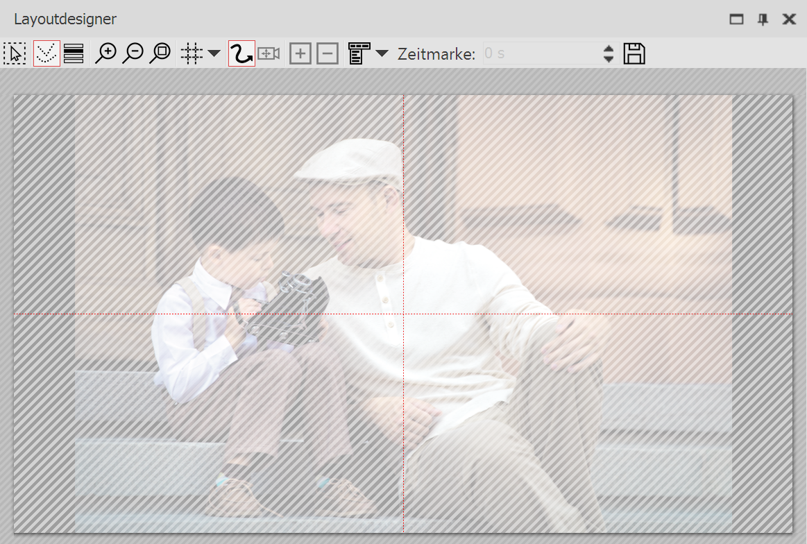

Inhalts-Bereich des Effektes ist angeklickt
Der Inhalts-Bereich ist angeklickt:
Das gesamte Bild ist sichtbar, wird jedoch von einer Schraffur überdeckt.

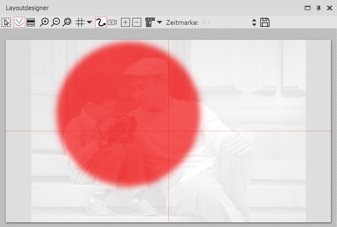

Der Masken-Bereich ist angeklickt:
Das Bild wird blass und schwarz-weiß angezeigt. Der Bereich, über dem der durchlässige Teil der Maske liegt, wird rot markiert dargestellt.

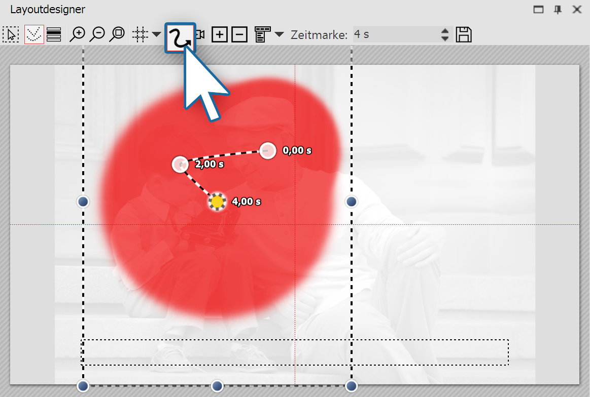

Auf jedes Element des Masken-Effekts kann ein Bewegungspfad und eine Ein- bzw. Ausblendung gelegt werden, auch Kameraschwenks lassen sich hinzufügen. Wählen Sie das Bild aus, das Sie in das Feld Maske eingefügt haben. Im Layoutdesigner erstellen Sie hierfür nun einen einfachen Bewegungspfad. Wie das geht, erfahren Sie im Kapitel "Einstieg Bewegungspfade".
Sie haben soeben einen ersten Masken-Effekt erstellt. Sehen Sie sich den Effekt in der Vorschau im Layoutdesigner an. Es gibt noch viel mehr Möglichkeiten - im nächsten Schritt lernen Sie eine davon kennen.

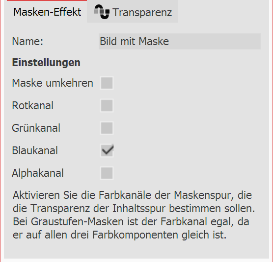

Wenn der gesamte Masken-Effekt markiert ist, finden Sie im Fenster Eigenschaften weitere Einstellmöglichkeiten.
Name
Geben Sie hier Ihre Beschriftung ein, um später einen besseren Überblick zu haben.
Maske umkehren
Invertiert den Effekt der Maske, sodass sichtbare Bereiche unsichtbar werden und umgekehrt.
Rot-, Grün-, Blau- und Alphakanal
Masken müssen nicht aus Graustufen bestehen, sondern können auch farbig und transparent sein. Mit den Reglern beeinflusst man die Berücksichtigung der verschiedenen Kanäle.
