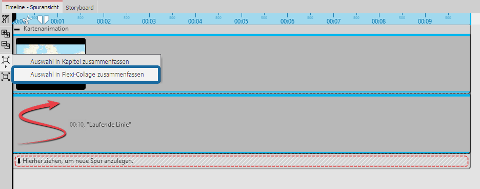

Sie haben eine fertige Routenanimation bestehend aus Karte und Pfad. Legen Sie beides in ein Flexi-Collage-Objekt.

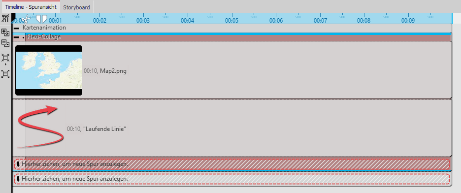

In AquaSoft DiaShow Ultimate und in Stages erreichen Sie das, indem Sie die beiden Objekte (oder das Kapitel "Kartenanimation") markieren und am linken Timeline-Rand auf das Auswahl zusammenfassen-Symbol klicken. Ordnen Sie dann die Objekte wieder untereinander an.
Flexi-Collage markieren

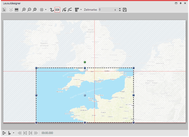

Markieren Sie nun den farbigen Rahmen der Flexi-Collage und aktivieren Sie im Layoutdesigner den Zoom/Kameraschwenk-Modus.
Erste Position für Zoom/Kameraschwenk
Setzen Sie den Bildausschnitt für die erste Marke. Durch Ziehen mit der Maus an den runden Anfassern können Sie den Positionsrahmen verkleinern und verschieben. Wenn Sie umsch gedrückt halten, während Sie den Rahmen verändern, bleibt das Seitenverhältnis erhalten. Positionieren Sie den Rahmen so, dass er den Bildausschnitt umgibt, in dem Ihre Route startet.

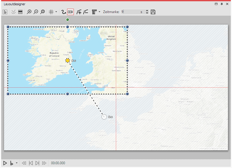

Endposition für Zoom/Kameraschwenk
Mit dem Plus-Zeichen fügen Sie eine weitere Marke hinzu. Positionieren Sie den Ausschnitt am Ziel Ihrer Route. Passen Sie den Zeitwert für den Kameraschwenk, auf die Dauer Ihrer Routenlänge an.
Beim Abspielen verfolgt die Kamera nun die Fahrt auf der Karte im Detail.
