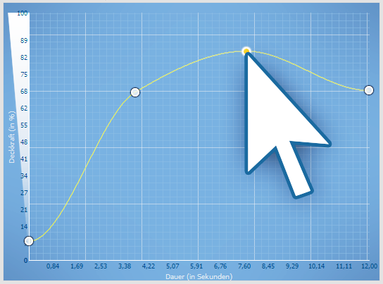

Um den Verlauf der Transparenz festzulegen, formen Sie in dem Diagramm eine Kurve. Klicken Sie dazu in die blaue Hintergrundfläche. Sie setzen damit einen ersten Punkt, die Kurve erscheint waagerecht.
Nun können Sie durch Klicken mit der Maustaste weitere Punkte erstellen, die sich nach Belieben verschieben lassen. Jeder Punkt steht für eine bestimmte Stärke der Deckkraft, die das Objekt zu einer bestimmten Zeit besitzt.
Die Stärke der Deckkraft/Transparenz wird anhand der Höhe des Punktes bestimmt und kann auch im Feld Transparenz genauer festgelegt werden.
Der Zeitpunkt kann im Feld Zeit ebenfalls genauer bestimmt werden.

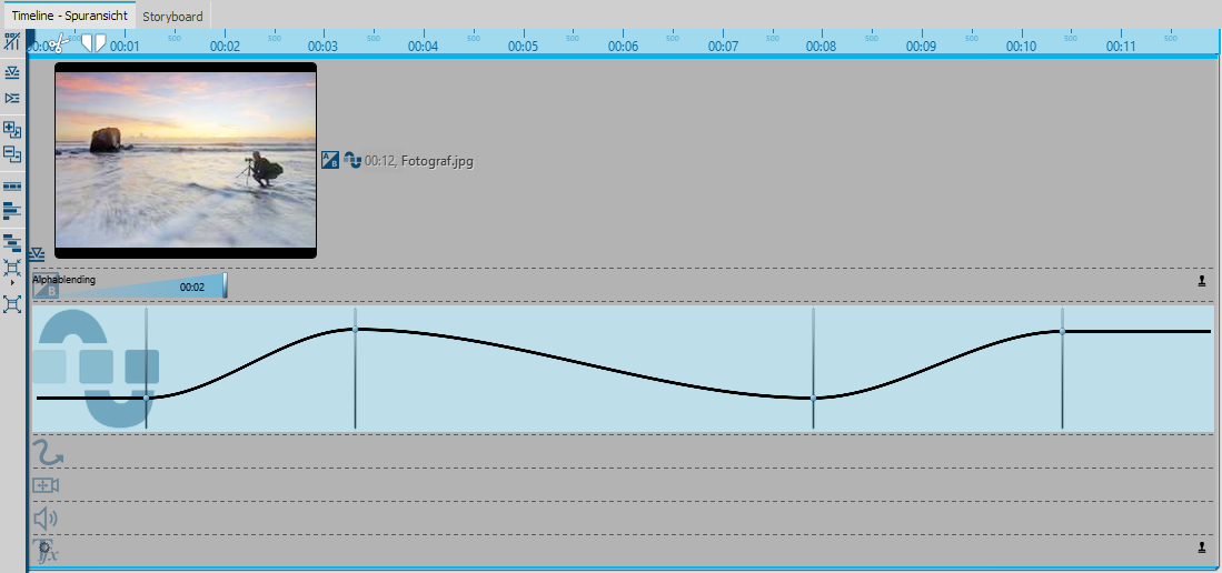

3. Transparenz über Keyframe-Spur steuern  Stages
In Stages können Sie die Transparenz auch über die Keyframe-Spur steuern. Öffnen Sie dazu die Keyframe-Spur und klicken Sie in die Spur für die Transparenz. Auch hier haben Sie eine Kurve, deren Auf und Ab Sie mit einzelnen Marken steuern können. Die Werte zwischen den Keyframes werden automatisch berechnet (interpoliert).
Keyframe Transparenz
Keyframe-Spur für Transparenz

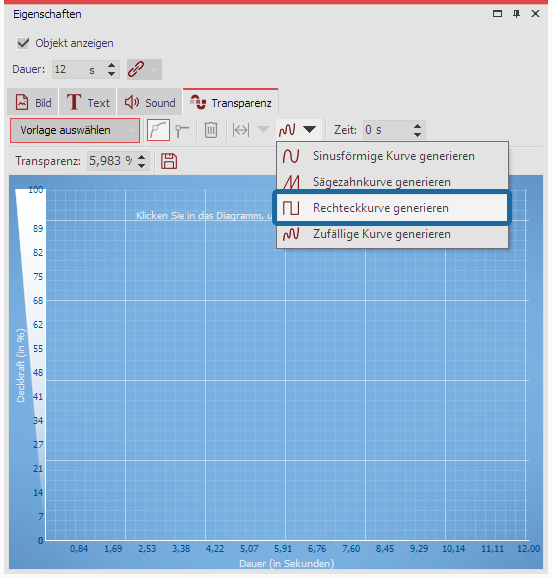

Um ein Objekt blinken zu lassen, lässt man die Deckkraft intervallmäßig wechseln - zwischen 0 % Deckkraft und 100 % Deckkraft.
1. Klicken Sie auf das Symbol für Kurve generieren und wählen Sie Rechteckkurve generieren.

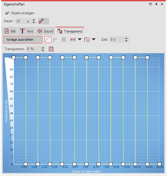

2. Wählen Sie im folgenden Dialog, die Anzahl der gewünschten Schwingungen bzw. deren Frequenz.
Generierte Transparenzkurve
Die Transparenzkurve wird entsprechend errechnet und gezeichnet.
Das Objekt ist jetzt im Sekunden-Wechsel sichtbar und nicht sichtbar, so dass ein Blink-Effekt entsteht.
