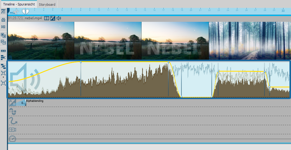

Lautstärke des Videos in Keyframe-Spur (Stages)
 Stages
In Stages können Sie den Videoton zusätzlich über eine Lautstärkekurve direkt in der Keyframespur regeln. Um diese zu öffnen, klappen Sie die Keyframe-Spur des Videoobjekts auf. Setzen Sie in der Spur mit dem Lautsprechersymbol per Mausklick mehrere Marken, um die Lautstärke über Bereiche abzusenken oder anzuheben.
