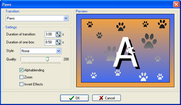

In den Bildeigenschaften können Sie nun verschiedene vordefinierte Überblendungen auswählen.
Tatzen
Mit einem Klick auf den Button tatzen2 können Sie die Überblendung individuell anpassen.
Tatzen4
Sie können hier auch eine andere Überblendung auswählen. Im Vorschaufenster wird Ihnen die Überblendung angezeigt.
Dauer der Überblendung:
Die Dauer der Überblendung gibt an, wie lange ein Bild eingeblendet wird bis es zum vollen Standbild kommt. Ist die Verweildauer des Bildes 5 Sekunden, so wird bei der obigen Einstellung das Bild 3 Sekunden sanft eingeblendet und verweilt dann 2 Sekunden auf dem Bildschirm bevor das nächste Bild eingeblendet wird.
Dauer eines Kästchens:
Überblendungen bestehen aus Kästchen. Die Dauer eines Kästchens gibt an, wie lange ein Kästchen braucht bis es von unsichtbar zu komplett sichtbar wird.
Stil:
Der Stil kann bei einigen Überblendungen verändert werden, jedoch nicht bei allen. Bei der Überblendung "Streifen" z.B. kann durch den Stil eingestellt werden, von welcher Seite die Streifen eingeblendet werden sollen.
Qualität:
Hier können Sie die Qualität der Überblendung einstellen. Je höher diese eingestellt ist, umso rechenintensiver ist die Überblendung. Hier sollten Sie die Spezifikationen Ihres Rechners beachten. Eine zu hoch eingestellte Qualität kann unter Umständen zum "Ruckeln" in der Überblendung führen. Dann sollten Sie die Qualität etwas niedriger wählen.

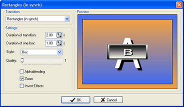

Die Überblendungen bestehen aus Kästchen. Der Regler bestimmt gleichzeitig auch die Größe der Kästchen, die verwendet werden. In einigen Überblendungen, wie den Rechtecken, kann die Veränderung der Kästchengröße bzw. Qualität einen neuen Effekt hervorrufen, der nichts mit einer Minderung der Qualität zu tun hat. Schauen Sie einmal das nachfolgende Bild an. Dort wird der Effekt besonders sichtbar.

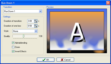

Effekt umkehren:
Manche Überblendungen können umgekehrt werden. Im folgen Bild geschieht die Überblendung nun von unten nach oben.
Ueberblendung2

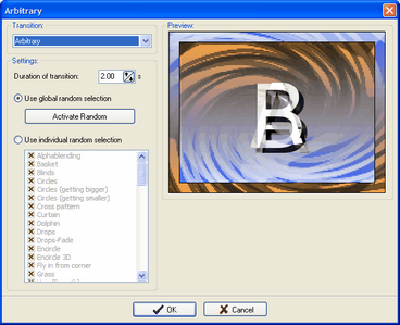

Möchten Sie sich lieber überraschen lassen, welche Überblendung als nächstes kommt, so können Sie die Option "Zufällige Überblendung" wählen.
Ueberblendung3
Globale Zufallsauswahl einstellen:
Hier können Sie einstellen, welche Überblendungen verwendet werden sollen und welche Sie nicht wünschen.
Diese Einstellung gilt dann für die gesamte Diashow. Bei jedem Bild, dem Sie die "Zufällige Überblendung" einstellen, wird diese Auswahl übernommen.
Individuelle Zufallsauswahl verwenden:
Hier können Sie die Überblendungen auswählen, die bei dem aktuellen Bild angewendet werden sollen. Diese Einstellung betrifft nur das aktuelle Bild.
