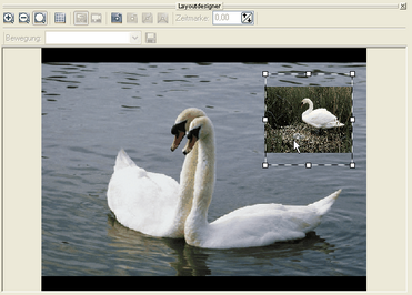

6. Im Layoutdesigner verkleinern Sie nun das Bild und schieben es an die gewünschte Stelle.
PO2

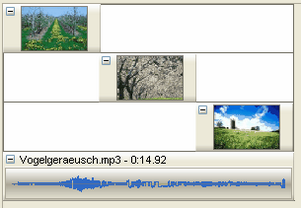

Wenn Sie nun das Objekt in der Timeline öffnen (Mausklick auf das Plus-Symbol), befinden sich die Bilder und der Sound untereinander.
PO13
Die Objekte müssen jetzt in die richtige Reihenfolge geschoben werden.
5. Verschieben Sie die Bilder in eine Art Treppenform.
PO11

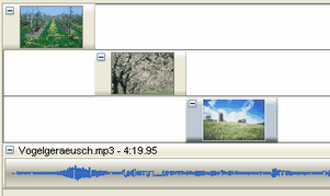

7. Markieren Sie das Sound-Objekt und entfernen Sie das Häkchen bei "Sounddauer als Objektdauer", wenn die Abspiellänge viel länger ist als die Bilder und Sie nicht den vollen Titel abspielen möchten.
8. Passen Sie nun die Länge des Sound-Objektes an die Anzeigedauer der Bilder an. Dabei können Sie das Ende des Objektes einfach nach rechts ziehen bis zum Ende des letzten Bildes.
PO12
