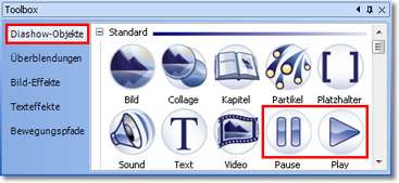

Mit der AquaSoft ® DiaShow ist es ebenfalls möglich Teile der Diashow manuell weiterzuschalten und andere Teile automatisch abspielen zu lassen. Dies können Sie beliebig wechseln. In der „Toolbox“ finden Sie dazu zwei „Diashow-Objekte“.
Diese beiden Objekte ermöglichen das Umschalten zwischen manueller Weitschaltung und automatischem Ablauf. Mit einem Doppelklick oder per Drag&Drop können Sie die Objekte in Ihre Show einfügen. Fügen Sie z.B. das „Pause“-Objekt hinter dem 3. Bild ein, wird die Show vor dem 4. Bild stoppen und auf Ihre Weiterschaltung per Tastatur oder Maus warten. Die manuelle Weiterschaltung kann mit einem „Play“-Objekt wieder unterbrochen werden. Dazu fügen Sie das „Play“-Objekt an der Stelle ein, wo der automatische Ablauf wieder gewünscht ist. Künstliche Pause: Sie können direkt hinter einem „Pause“-Objekt auch ein „Play“-Objekt einfügen. So wird die Show beim Bild vor dem „Pause“-Objekt gestoppt und sobald Sie weiterschalten, läuft die Show automatisch weiter. Sie können auch jederzeit über die „Leertaste“ die Show beim Abspielen pausieren. Beim erneuten Drücken der „Leertaste“ läuft die Show weiter.
