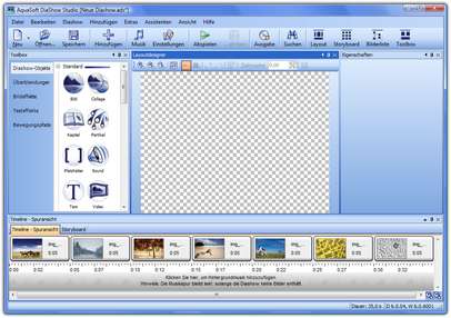

Starten Sie das Programm und wählen Sie im "Willkommensdialog" eine leere 4:3 Diashow aus.
Bevor wir mit der Arbeit beginnen, wechseln Sie unter „Ansicht“ auf die „Layout“-Ansicht. Hier steht Ihnen auch die Timeline zur Verfügung.
1. Bilder einfügen
Unter „Hinzufügen“ -> „Bilder hinzufügen“ können Sie Ihre Fotos auswählen und einfügen. Sie können auch ganze „Verzeichnisse einfügen“. Die ausgewählten Bilder werden in der Timeline angezeigt. Unter „Bearbeiten“ -> „Sortieren“ können Sie die Bilder in die gewünschte Reihenfolge bringen, z.B. nachdem EXIF-Aufnahmedatum. Sie können die Bilder selbstverständlich auch manuell sortieren.

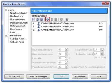

2. Hintergrundmusik einfügen
Musik bereichert das Leben und Ihre Show. Unter „Hinzufügen“ -> „Hintergrundmusik“ wählen Sie mittels „Plus“-Symbol die Musiktitel aus. Die Reihenfolge können Sie durch Schieben mit der Maus verändern.
Mit dem „Papierkorb“-Symbol können Sie Titel in der Liste entfernen. Klicken Sie einen Titel direkt an um spezielle Einstellungen vorzunehmen. Nachdem Sie „OK“ geklickt haben, werden Ihnen die Titel in der Timeline angezeigt.

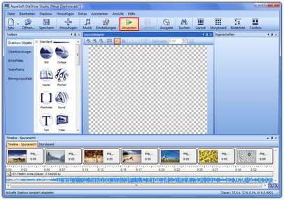

So schnell kann es gehen. Sie haben Bilder und Musik in 2 Schritten eingefügt und können nun die Show abspielen. Klicken Sie dazu auf den „Abspielen“-Button in der Menüleiste oder „F9“. Die Überblendungen werden zufällig ausgewählt und jedes Mal, wenn Sie die Show abspielen, haben die Bilder eine andere Überblendung.

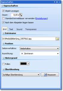

4. Die Bildeigenschaften
Wählen Sie das erste Bild aus. Auf der rechten Seite finden Sie die Bildeigenschaften. Hier können Sie dem Bild eine feste Überblendung, Text und Kommentare zuordnen. Auch die Standzeit eines Bildes kann individuell verändert werden.
TIP: Wenn Sie die Standzeit bei mehreren Bildern gleichzeitig verändern möchten, so markieren Sie alle gewünschten Bilder mit "Strg"+"A" in der Bilderliste und stellen Sie dann die gewünschte Zeit ein. Dies gilt dann für alle markierten Bilder. Sie können die Verweildauer auch grundsätzlich in den Einstellungen verändern. Die Änderung gilt dann für alle Bilder, welche die Standardverweildauer verwenden sollen.
5. Überblendung festlegen

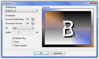

Wenn Sie die Überblendung nicht dem Zufall überlassen möchten, wählen Sie eine aus der Liste aus. Mit dem „Anpassen“-Button können Sie die Überblendung bearbeiten.

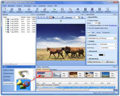

Die DiaShow enthält in der „Toolbox“ vordefinierte „Bewegungspfade“. Dort finden Sie den „Ken Burns Effekt“. Ziehen Sie aus der „Toolbox“ den Ken Burns Effekt direkt auf ein Bild in der Timeline. Spielen Sie dieses Bild dann einmal ab. Es gibt weitere Möglichkeiten Bilder mit Zoom und Kamerafahrten zu beleben. Eine Anleitung finden Sie in diesem Handbuch an späterer Stelle.

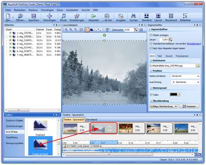

9. Bildeffekte
Ebenso einfach wie das Zuweisen des Ken Burns Effektes, ist das Verwenden von speziellen „Bild-Effekten“. Gehen Sie dazu in der „Toolbox“ auf „Bild-Effekte“. Ziehen Sie einen Bildeffekt mit der Maus auf ein Bild in die Timeline. Klicken Sie das Bild an und Sie sehen das Bild mit dem Bildeffekt im Layoutdesigner.
Bildeffekte beziehen sich auf die Darstellung des Bildes. Sie sind keine Überblendungen. Diese finden Sie in den Bildeigenschaften (Punkt 4) und in der Toolbox unter „Überblendungen“.

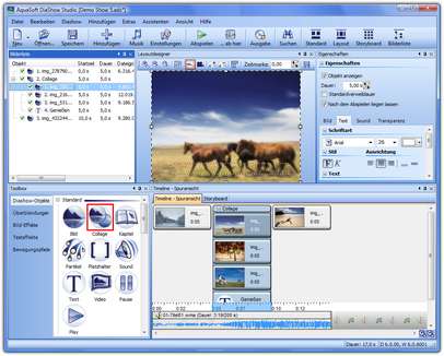

10. Collage erstellen
In der „Toolbox“ finden Sie das „Collage“-Objekt. Es ermöglicht Ihnen mehrere Bilder und Texte gleichzeitig anzuzeigen. Einfach aus der Toolbox in die Bilderliste schieben zum Einfügen. Markieren Sie nun in der Bilderliste die Bilder, die Sie in die Collage aufnehmen möchten und schieben Sie diese dann mit der Maus auf die Collage. Klappen Sie die Collage auf, damit Ihnen die Bilder angezeigt werden. In den Eigenschaften der Collage können Sie die gewünschte Überblendung festlegen.

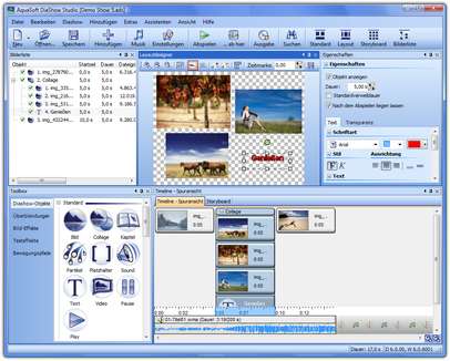

11. Collage bearbeiten
Markieren Sie das erste Bild in der Collage und verkleinern Sie das Bild im Layoutdesigner anhand des Positionsrahmens, der sich am Bildrand befindet. Danach positionieren Sie das Bild. Verfahren Sie so mit allen Bildern in der Collage. In der Toolbox finden Sie auch das „Text“-Objekt. Markieren Sie das letzte Bild in der Collage und klicken Sie das „Text“-Objekt einfach an zum Einfügen. Der Text wird nun als letztes Element in der Collage eingefügt. Unter „Text“ können Sie auf der rechten Seite den Text einfügen und formatieren. Positionieren Sie ihn anschließend. Markieren Sie die Collage in der Bilderliste und klicken Sie anschließend auf den „...ab hier“-Button um die Collage abzuspielen.

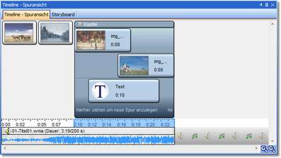

12. Das leistungsstarke Kapitel

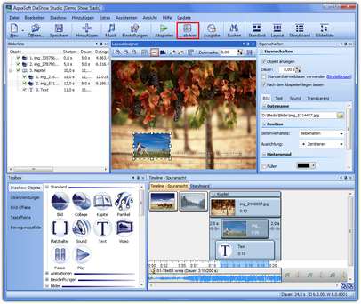

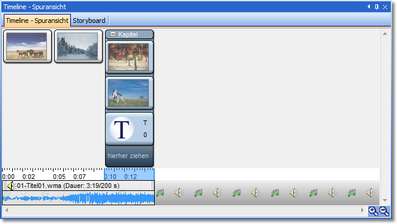

Eine Bildspur ist Ihnen nicht genug? Dann können Sie das Kapitel verwenden. Im Gegensatz zur Collage verlieren innerhalb eines Kapitels die Bilder und Texte nicht Ihre eigene Animation und können auch zeitlich versetzt werden. Fügen Sie ein „Kapitel“ ein und schieben Sie zwei Bilder in das Kapitel. Öffnen Sie das Kapitel mit dem „Plus“-Symbol, markieren Sie das letzte Bild im Kapitel und fügen Sie dann ein „Text“-Objekt aus der "Toolbox" mit einem Doppelklick dahinter ein. Um eine neue Spur zu erstellen, schieben Sie einmal das 2. Bild in der Timeline unter das 1. Bild. Dabei erscheint ein roter Balken, der bei der Positionierung hilft. Schieben Sie dann den Text einmal unter das 2. Bild und weisen dem "Text"-Objekt in den "Eigenschaften" eine Animation zu.
13. Zeitliches Feintuning
Verlängern Sie die Standzeit des ersten Bildes auf 10 Sekunden. Dazu einfach mit der Maus am rechten Bildrand das Vorschaubild länger ziehen. Das zweite Bild verschieben Sie einfach nach rechts mit der Maus. Den Text verlängern Sie und schieben ihn in der "Timeline" um ein paar Sekunden nach rechts. Markieren Sie das "Kapitel" und klicken Sie auf den „...ab hier“-Button. Der Text erscheint nachdem das erste Bild ein paar Sekunden angezeigt wurde und wird mit einer Animation eingeblendet. Der Text wird in diesem Beispiel auch im 2. Bild angezeigt.
14. Kapitel können noch mehr
Kapitel bieten noch eine weitere Vielzahl von Möglichkeiten. Verkleinern Sie das 2. Bild im Layoutdesigner. Deaktivieren Sie in den Bildeigenschaften die Funktion „Füllen“. Verschieben Sie dann das Bild in der Timeline ein wenig. Spielen Sie das Kapitel wieder mit „...ab hier“ ab. So können Sie verschiedenste Bild-in-Bild-Effekte erstellen.
