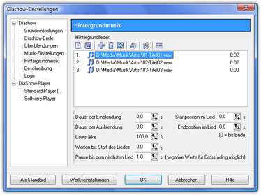

Zu einer perfekten Diashow gehören natürlich nicht nur eindrucksvolle Effekte, sondern auch die musikalische Untermalung. Für die „Hintergrundmusik“ enthält die „Timeline“ eine eigene Tonspur.
Klicken Sie auf diese Tonspur und das Menü für die „Hintergrundmusik“ wird geöffnet.
Über das Plus-Symbol können Sie in diesem Musik einfügen.
Wenn Sie das Lied anklicken, können Sie weitere Einstellungen vornehmen.
Sie können ein oder auch mehrere Titel einfügen. Diese werden dann untereinander in der Liste aufgezählt. Die Reihenfolge können Sie durch Titel anklicken und mit gedrückter Maustaste in der Liste verschieben ändern.
ausgewählten Titel aus der Liste entfernen
ausgewähltes Lied abspielen
Öffnet die Musik-Einstellungen.
Ein Titel kann sanft eingeblendet werden. Hier geben Sie die Sekunden an, wie lange die Einblendung dauern soll, bis die volle Lautstärke erreicht werden soll.
Lieder können auch sanft ausgeblendet werden. D.h. sie werden immer leiser vor dem Ende. Stellen Sie hier die Zeit ein, wie lange vor dem Ende das Ausblenden beginnen soll.
Geben Sie hier an, in welcher Lautstärke der Titel abgespielt werden soll.
Sie können den Start eines Titels verzögern. Geben Sie hier die Länge der Verzögerung an.
Möchten Sie nicht, dass der nachfolgende Titel nicht sofort beginnt, so geben Sie hier die Länge der Pause zwischen beiden Liedern an.
Es ist natürlich auch möglich nur einen Ausschnitt eines Titels zu spielen. Hier bestimmen Sie, ab welcher Stelle im Lied gespielt werden soll. Bsp. 20 s -> Das Lied beginnt ab der 20. Sekunde. Die ersten 20 Sekunden des Liedes werden nicht gespielt.
0 -> Von Anfang an.
Hier können Sie bestimmen, wann das Lied enden soll. Dabei ist wieder die Zeitmarke im Lied zu wählen. Möchten Sie das Lied nach 2 Minuten beenden, so geben Sie hier 120 s ein.
Bsp.: Start- und Endposition
Sie möchten nur 1 Minute vom Lied spielen. Der Teil des Liedes, den Sie abspielen möchten, beginnt aber in der 45. Sekunde.
Startposition = 45 s
Endposition = 105 s
Verwenden Sie für Ihre Diashows nur unverschlüsselte Musiktitel. Die AquaSoft ® DiaShow unterstützt aus rechtlichen Gründen nicht die Verwendung von Musiktiteln, die durch DRM oder ähnliche Verfahren verschlüsselt wurden.
Die Lautstärke der Hintergrundmusik kann individuell eingestellt werden. Wie das geht, erfahren Sie im nächsten Kapitel.
