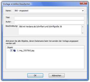

Wenn Sie bei einem Objekt/Bild die gewünschten Einstellungen vorgenommen haben, können Sie dieses aus der „Bilderliste“ oder „Timeline“ auf die „Toolbox“ ziehen. Es öffnet sich dann ein Fenster zum Abspeichern der Vorlage. Geben Sie dort einen Namen ein.
Preset_ImageAdjusted

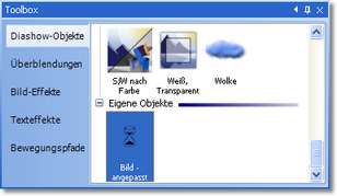

Anschließend finden Sie die Vorlage in der „Toolbox“ unter „Diashow-Objekte“ -> „Eigene Objekte“. Klicken Sie auf das Objekt und wählen Sie dann die Bilder aus. Diese werden dann mit der gewünschten Vorlage eingefügt.
Preset_Adding_ImageAdjusted
