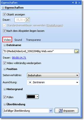

Beim "Video"-Objekt können Sie folgende Einstellungen in den „Eigenschaften“ vornehmen:
Props_Video_Video_Full_i
Video
Dateiname
Zeigt Ihnen den Pfad und Dateinamen Ihres Videos an. Über den gelben Ordner können Sie das Video auch gegen eine andere Videodatei austauschen.
Dauer
Haben Sie einmal die Abspielzeit des Videos verändert, so können Sie die korrekte Videolänge mit einem Klick auf die Zeit wieder einstellen.
Video vollständig abspielen
Ist die Option angewählt, wird das Video in voller Länge abgespielt. Entfernen Sie die Option, können Sie die Abspieldauer individuell einstellen.
Seitenverhältnis
Auch Videos haben ein Seitenverhältnis, welches sich aus Höhe und Breite des Bildes zusammensetzt. Wenn ein Video von dem eingestellten Seitenverhältnis der Diashow abweicht, kann hier entschieden werden, wie das Video dargestellt werden soll.
Beibehalten: Das Video erhält Ränder beim Abspielen.
Zuschneiden: Vom Rand des Videos werden Teile „abgeschnitten“ bis das Video in das richtige Seitenverhältnis passt, ohne dass Ränder entstehen.
Verzerren: Das Video wird in das Seitenverhältnis der Diashow eingefügt, wobei eine Verzerrung des Bildes stattfindet.
Ausrichtung
Legt fest wo das Video auf dem Bildschirm positioniert werden soll.
Überblendung
Dem Video kann hier auch ein Überblendeffekt zugeordnet werden. Über "Anpassen" kann die Überblendung individuell konfiguriert werden.
