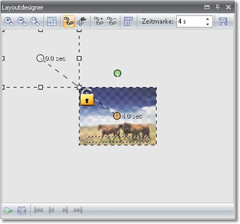

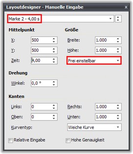

Wählen Sie die Marke 2 zuerst aus und stellen Sie unter Größe auf Frei einstellbar um.
LA_ManualInput4_i
Schließen Sie dann die manuelle Pfadeingabe. Man könnte den nächsten Schritt auch über dieses Menü tätigen, doch wir wählen hier den Layoutdesigner direkt.

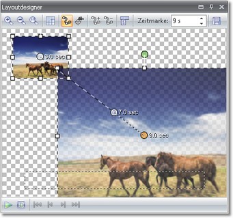

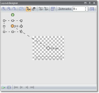

Verkleinern Sie einmal mit Hilfe des Positionsrahmens das Bild um die erste Marke, also die Marke, die außerhalb des sichtbaren Bereiches liegt. Verschieben Sie dann die Marke näher an den sichtbaren Bereich heran.
LA_Image_moved4
Spielen Sie nun die Show ab und Sie sehen, dass das Bild größer wird während der Bewegung.

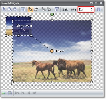

Erhöhen Sie dann die Zeit bei der 3. Marke, wie oben im Bild angegeben. Fügen Sie dann eine 4. Marke mit LABr_AddMovementMark ein. Diese werden Sie im ersten Moment nicht erkennen, da diese genau über der 2. und 3. Marke eingefügt wird.

Stellen Sie nun unter Mittelpunkt und Größe die Werte ein, die schon bei der ersten Marke verwendet wurden.
Wenn Sie nun die Show abspielen, werden Sie sehen, dass das Bild vergrößert wird und dann auf seinen ursprünglichen Platz zurück geht.

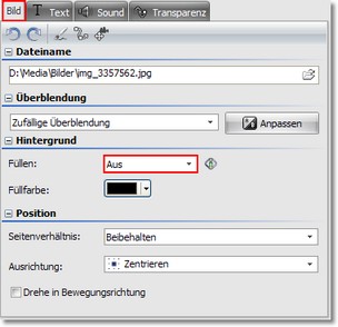

In den Eigenschaften des 2. Bildes müssen Sie die Funktion Hintergrund füllen deaktivieren.
Props_Image_Image_NoFill_i

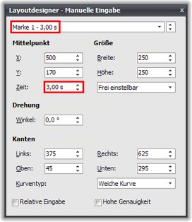

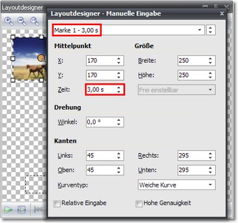

Nun ändern wir einmal die Position der ersten und letzten Marke. Rufen Sie dazu über LABr_Menu das Kontextmenü auf und übernehmen Sie einmal die folgenden Einstellungen.
Marke 1:
LA_ManualInput7_i

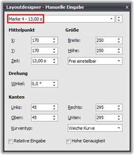

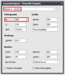

Marke 4:
LA_ManualInput8_i
Spielen Sie die Show dann einmal komplett ab. Und wie gefällt Ihnen der Effekt?

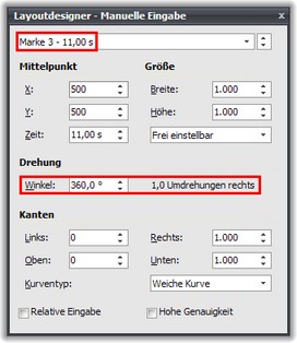

In der DiaShow Ultimate und Blue Net können Sie auch Drehungen verwenden. Auch dies geht über die manuelle Pfadeingabe ganz leicht.
Dazu öffnen Sie einmal bei einem Bild das Kontextmenü über LABr_Menu und wählen Sie 2. Bewegungsmarke aus. Unter Drehung stellen Sie nun einmal 360 als Winkel ein. Das gleiche stellen Sie bitte bei der 3. Bewegungsmarke ein.
LA_ManualInput9_i        LA_ManualInput10_i
