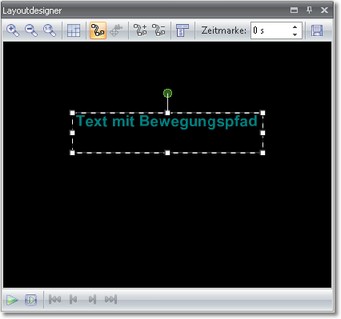

Erzeugen Sie eine neue Diashow TBr_New und fügen Sie ein Text-Objekt ein.
TBx_Text
LA_Text_MovementPath1

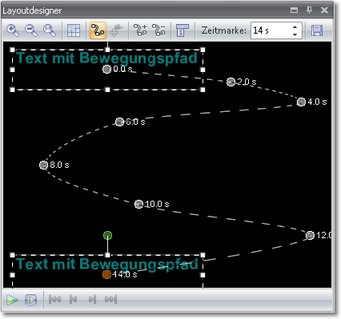

Nun fügen Sie mehrere neue Bewegungsmarke mit LABr_AddMovementMark ein. Positionieren Sie diese im Layoutdesigner.
LA_Text_MovementPath2

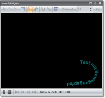

Wenn Sie nun das kleine Beispiel abspielen, sehen Sie das der Text entlang dem Pfad bewegt wird.

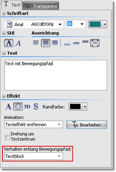

Es gibt in den Text-Eigenschaften noch eine Option, die das Verhalten des Textes beim Abspielen des Pfades festlegt.
Hint
Dieses Feature steht nur in der AquaSoft ® DiaShow Ultimate und Blue Net zur Verfügung.
Props_Text_Textbehavior2_i
Textblock
Der Text bleibt waagerecht und wird am Pfad entlang geführt.
Einzelne Buchstaben
Die Buchstaben werden einzeln animiert und schmiegen sich an den Pfad an.
Textblock drehen
Der komplette Text wird zum Pfadverlauf gedreht.
Buchstaben drehen
Die Buchstaben laufen einzeln am Pfad entlang und schmiegen sich an den Pfad an.
Beispiel: Buchstaben drehen
LA_Text_MovementPath3
