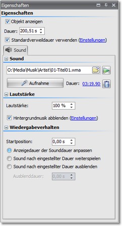

Beim Sound-Objekt sind folgende Einstellungen möglich:
Props_Sound
Props_SoundSongCombo
Mit dem Ordner-Symbol können Sie eine Musikdatei einfügen oder entfernen. Der ausgewählte Titel wird links neben dem Symbol angezeigt.
Btn_PlaySound
Spielt die Musikdatei ab.
Btn_RecordSound
Öffnet den Sound-Assistenten. Mit diesem können Sie über ein am PC angeschlossenes Mikrofon einen Kommentar zum Bild aufnehmen. Mehr zum Sound-Assistenten finden Sie hier.
Lautstärke
Zeigt die Lautstärke an, in welcher der Sound abgespielt werden soll.
Hintergrundmusik ausblenden
Ist diese Option aktiviert, so wird beim Abspielen der Musikdatei die Hintergrundmusik abgeblendet (Lautstärke zurückgenommen). Die Tiefe der Abblendung können Sie in den Diashow-Einstellungen vornehmen, die Sie über den Einstellungen-Link aufrufen können. Mehr zu diesen Musik-Einstellungen finden Sie hier.
Sound in voller Länge abspielen
Ist dieser Haken gesetzt, so bedeutet es, dass er die volle Länge des Sound-Objektes abspielt, also beispielsweise das gesamte Lied.
Sound nach eingestellter Dauer
weiterspielen
Bei dieser Option kann der Sound eine kürzere Verweildauer bekommen. Der Sound wird dann einfach in die nächsten Bilder hinein weitergespielt, bis dieser zu Ende ist.
ausblenden
Möchten Sie den Sound nur für eine bestimmte Zeit abspielen und dann beenden, müssen Sie diese Option anwählen. Unter Dauer können Sie die Ausblendzeit einstellen. Der Sound hört dann nicht abrupt auf, sondern wird ausgeblendet.
