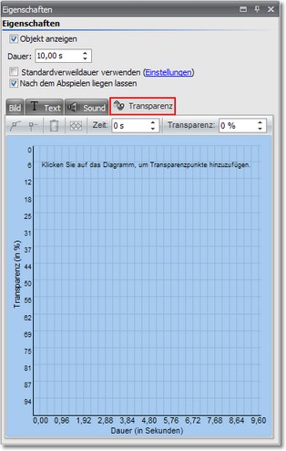

Die entsprechende Einstellmöglichkeit finden Sie in den Eigenschaften der jeweiligen Diashow-Objekte.
Props_Image_NoTransparency_Full_i

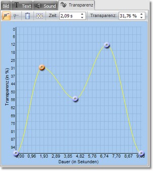

Mit der linken Maustaste setzen Sie nun Marken in dieses System, welche dann eine Transparenzkurve bilden.  An der linken Seite finden Sie den Wert der Transparenz in Prozent, bei 100% Transparenz ist das Bild vollkommen durchsichtig (also nicht mehr zu erkennen), bei 0% ist es komplett zu sehen.  Oberhalb der Kurve finden Sie Symbole, deren Bedeutung lautet:
TrBr_SoftEdge
Spitzen sind rund, die Transparenzanimation verläuft weich.
TrBr_HardEdge
Spitzen sind eckig, die Transparenzanimation verläuft hart.
TrBr_Trash
Wenn Sie eine Transparenzmarke angeklickt haben (erscheint orange) können Sie die Marke mit einem Klick auf das Symbol löschen.
TrBr_Stretch
Haben Sie die Verweildauer des Bildes oder Textes verändert, können Sie mit einem Klick auf diesen Button die eingestellte Transparenz auf die Verweildauer anpassen lassen.
Natürlich ist es auch möglich, nicht nur Marken zu setzen und zu löschen, auch können diese verschoben werden. Dies erreichen Sie, indem Sie auf eine vorhandene Marke  klicken und die Maustaste gedrückt halten. Verschieben Sie nun einfach die Marke an die gewünschte Stelle und lassen Sie die Taste wieder los. Um die animierte Transparenz komplett zu löschen, müssen Sie alle Transparenzmarken entfernen.
