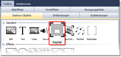

Das Kapitel-Objekt finden Sie in der Toolbox unter dem Reiter Diashow-Objekte.
Diashow-Objekte
Video-Objekt in der Toolbox
Das Kapitel kann über einen Doppelklick eingefügt werden. Sie können es aber auch mit gedrückter Maustaste in die Timeline oder Bilderliste an die gewünschte Position ziehen.

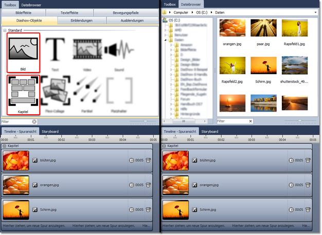

Fügen Sie zuerst ein Kapitel ein, indem Sie es entweder aus der Toolbox mit gedrückter Maustaste an die gewünschte Stelle in der Timeline ziehen oder indem Sie einen Doppelklick auf das Kapitel-Symbol in der Toolbox machen.
In das leere Kapitel ziehen Sie nun ein Bild-Objekt, anschließend können Sie aus Ihren eigenen Dateien Bilder auswählen.
Eine andere Möglichkeit ist es, den Dateibrowser zu öffnen und aus diesem Bilder in die Timeline zu ziehen.
Bilder in Kapitel einfügen über Toolbox und Dateibrowser

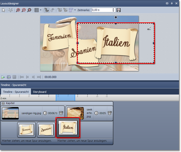

Die zweite Spur eignet sich perfekt für Bild-in-Bild Effekte. Während die Bilder der ersten Spur zum Beispiel als Hintergrundbild dienen, können Sie die Bilder in der zweiten Spur skalieren und deren Position ändern. Dabei hilft Ihnen die Voransicht im Layoutdesigner.
Bild-inBild Effekt im Layoutdesigner gestalten

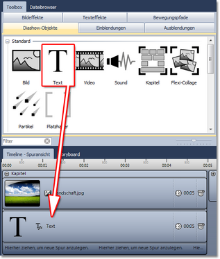

Unter den eingefügten Bildern befindet sich nun eine schmale Zeile mit der Beschriftung "Hierher ziehen, um neue Spur anzulegen". An diese Stelle ziehen Sie nun ein Text-Objekt.

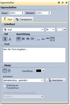

Im Fenster Eigenschaften gibt es ein weißes Feld, in dem Sie Ihre Beschriftung eingeben können, auch die Gestaltung des Textes können Sie dort beeinflussen.
Text-Objekt in Kapitel ziehen
Texteingabefeld unter Eigenschaften
