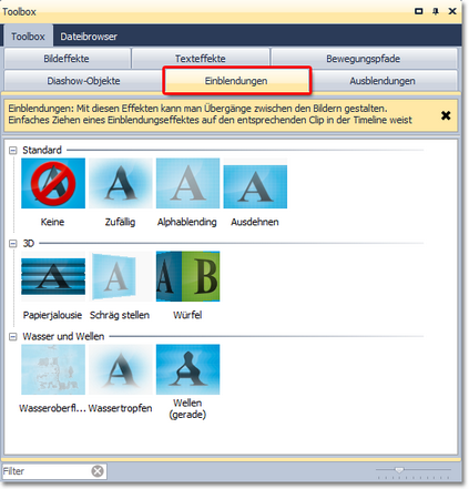

Rufen Sie den Reiter Ein- bzw. Ausblendungen in der Toolbox auf.
Wenn Sie eine Ein- bzw. Ausblendung anklicken, erhalten Sie eine kleine Vorschau derselben.
Einblendungen
Einblendungen in der Toolbox

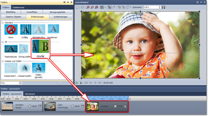

Ziehen Sie die gewünschte Ein- bzw. Ausblendung mit gedrückter Maustaste auf das  Bild in der Timeline oder im Layoutdesigner.
In der Timeline erscheint ein roter Rahmen um das Bild, wenn Sie die Ein- bzw. Ausblendung richtig platziert haben. Sie können dann die Maustaste loslassen.
Einblendung
Einblendung durch Ziehen auf das Bild im Layoutdesigner oder in der Timeline hinzufügen

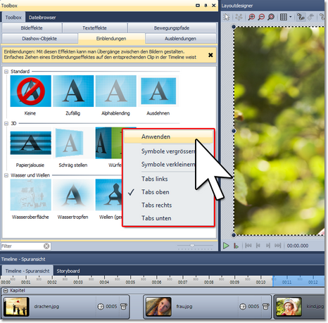

Möchten Sie eine Überblendung auf mehrere oder alle Bilder anwenden, so markieren Sie die entsprechenden Bilder.
Mit dem Druck der Tasten Strg und A markieren Sie alle in der Diashow vorhandenen Bilder.
Möchten Sie nur einige bestimmte Bilder markieren, die nicht zusammenhängen, so halten Sie die Strg-Taste gedrückt, während Sie mit der Maus auf die Bilder klicken, die Sie auswählen wollen.
Nun wählen Sie eine Ein- bzw. Ausblendung aus und klicken mit der rechten Maustaste darauf. Es erscheint das Kontextmenü. Wählen Sie hier den Punkt Anwenden, so wird der Effekt auf alle ausgewählten Bilder übertragen.
Kontextmenü
Wählen Sie die Option "Anwenden"

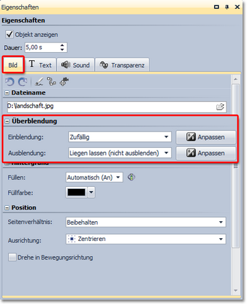

Klicken Sie ein Bild in der Bilderliste oder Timeline an.
Die Überblendung wird in den Eigenschaften unter Bild eingestellt.
Überblendung
Überblendung einstellen

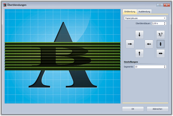

In der Liste können Sie alle vordefinierten Ein- und Ausblendungen sehen und auswählen. Unter Anpassen können Sie jede Ein- und Ausblendung verändern.
Hint
In der AquaSoft ® DiaShow Ultimate stehen für jede Überblendung zusätzliche Einstellmöglichkeiten zur Verfügung.
Einblendung anpassen
Anpassen einer Überblendung
