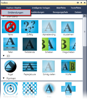

Einblendungen in der Toolbox
Rufen Sie den Reiter Ein- bzw... Ausblendungen in der Toolbox auf.
Wenn Sie eine Ein- bzw... Ausblendung anklicken, erhalten Sie eine kleine Vorschau derselben.

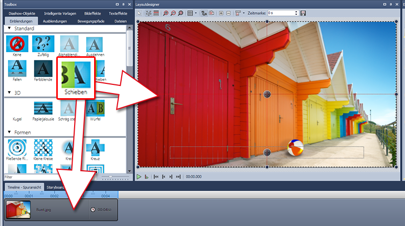

Ziehen Sie die gewünschte Ein- bzw... Ausblendung mit gedrückter Maustaste auf das Bild in der Timeline oder im Layoutdesigner. In der Timeline erscheint ein roter Rahmen um das Bild, wenn Sie die Ein- bzw... Ausblendung richtig platziert haben. Sie können dann die Maustaste loslassen.
Einblendung
Einblendung durch Ziehen auf das Bild im Layoutdesigner oder in der Timeline hinzufügen

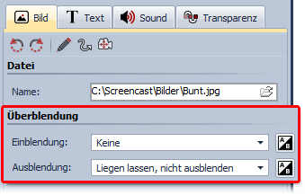

Klicken Sie ein Bild in der Timeline an. Die Überblendung wird in den Eigenschaften unter Bild (bzw... Video oder Flexi-Collage) eingestellt.
