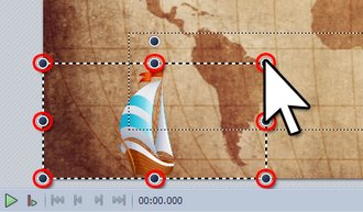

2. Bild verkleinern![]() Verkleinern der Grafik im Layoutdesigner Das Schiff ist noch etwas groß, verkleinern Sie es also auf eine Größe, die Weltumseglung einfacher macht, das Schiff aber nicht ganz aus dem Auge des Betrachters verschwinden lässt.

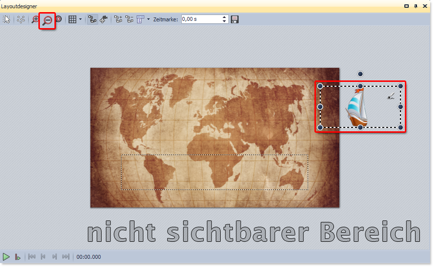

3. Erste Bewegungsmarke positionierenDas Schiff soll von rechts in das Bild gleiten. Dazu wird der nicht-sichtbare Bereich genutzt. Um einen besseren Zugriff darauf zu erhalten, verkleinern Sie die Ansicht, indem Sie auf ![]() Grafik ist im nicht sichtbaren Bereich |

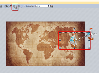

4. Neue Bewegungsmarke vergrößern![]() Neue Bewegungsmarke erstellen Erstellen Sie nun die nächste Bewegungsmarke mit |

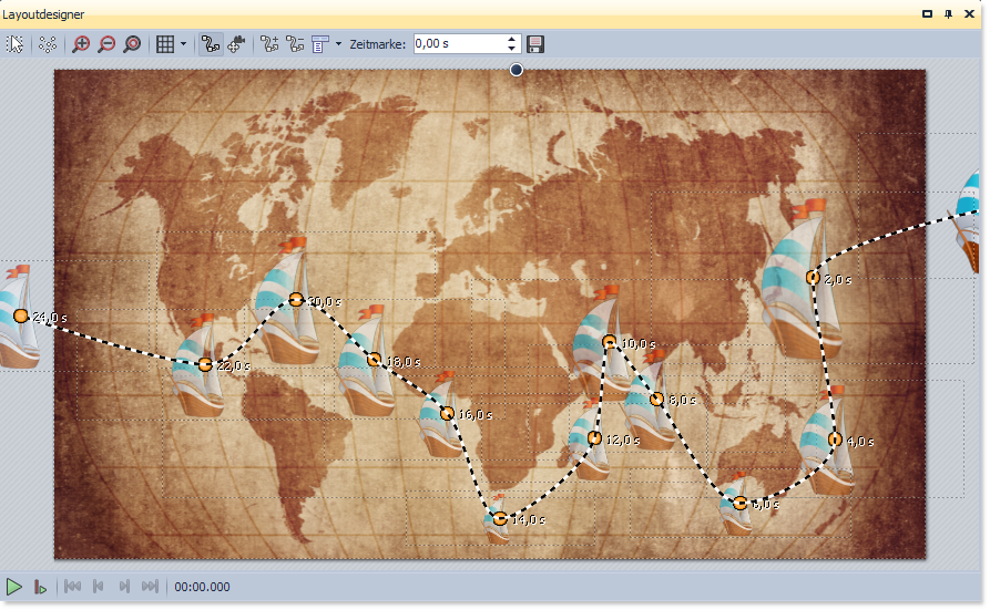

5. Bewegungspfad vervollständigenMit ![]() Bewegungspfad mit Größenänderungen |
