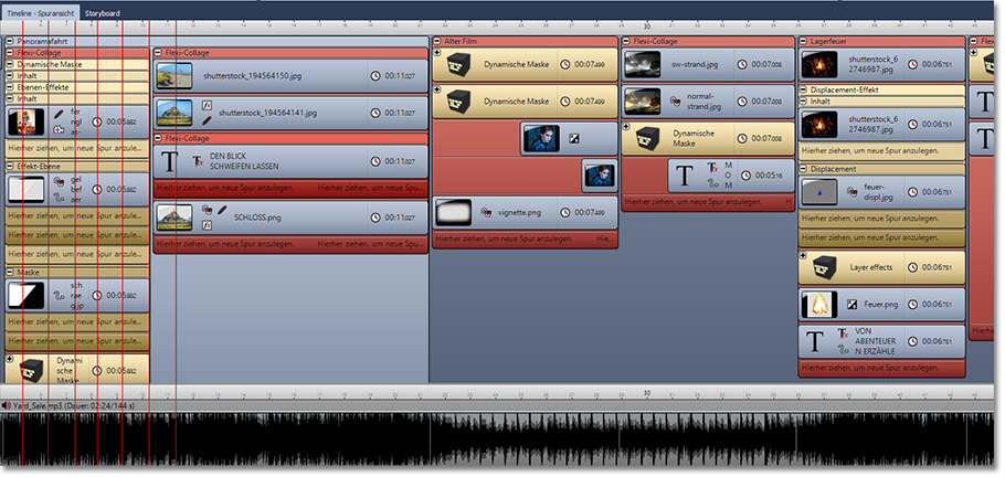

Mit Hilfe der Timeline koordinieren Sie den zeitlichen Ablauf Ihrer Bilder, Texte, Sounds und Videos. So können Sie verschiedene Elemente auch gleichzeitig oder zeitversetzt anzeigen lassen. In der Timeline ist es möglich, mehrere Spuren anzulegen. Dies setzen Sie mit dem Kapitel-Objekt um. Das Kapitel finden Sie in der Toolbox unter Objekte. Wie Sie vorgehen müssen, um mehrere Spuren anzulegen, erfahren Sie im Kapitel "Mehrere Spuren".
Timeline mit mehreren Spuren

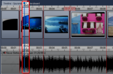

![]() Blaue Linie zeigt Abspielposition an Beim Abspielen einer Präsentation im Layoutdesigner wird in der Timeline durch eine blaue Linie angezeigt, an welcher Position sich die Präsentation gerade befindet. Diese Linie "läuft" mit. Pausieren Sie das Abspielen, können Sie die Linie auch an eine andere Position verschieben. |

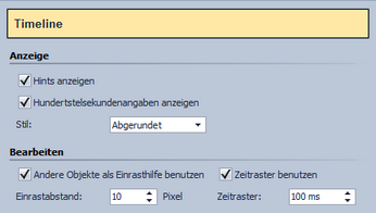

![]() Einstellungen für Timeline Unter Extras / Programmeinstellungen / Timeline können Sie weitere Konfigurationen der Timeline vornehmen. Hier können Sie das Einrastverhalten und die Anzeige in der Timeline verändern. Wenn Sie ein Objekt direkt unter einem anderen Objekt platzieren möchten oder bei einer bestimmten Zeit, kann das Einrastverhalten Ihnen bei der exakten Positionierung der Objekte helfen. |

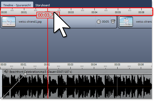

![]() Hintergrundmusikspur in der Timeline Drücken Sie die Taste Umsch und klicken Sie auf die Zeitachse in der Timeline (siehe Bild links). Es erscheint eine rote Linie, die Sie bei gedrückter Maustaste verschieben können. Die Linie geht über Ihre eingefügten Objekte und die Hintergrundmusikspur hinweg. Sie können auch Markierungen setzen, während das Projekt gerade als Vorschau im Layoutdesigner abläuft. Drücken Sie die Leertaste immer zu dem Zeitpunkt, an dem Sie eine Markierung einfügen möchten. |
