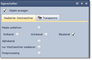

![]() Einstellungen für den Maskierten Blur Klicken Sie auf den gelben Rahmen der Maske, so können Sie im Bereich Einstellungen das Verhalten des Maskierten Blur beeinflussen. |
Einstellung |
Bedeutung |
Maske umkehren |
Tauscht die Farbwerte, sodass vorher nicht-maskierte Bereiche maskiert werden und umgekehrt. |
Rotkanal /Grünkanal /Blaukanal |
Masken müssen nicht aus Graustufen bestehen, sondern können auch farbig sein. Mit den Reglern beeinflusst man die Berücksichtigung der verschiedenen Kanäle. |
Alphakanal |
Berücksichtigung des Alphakanals aktivieren. |
nur Weichzeichner maskieren |
Zeigt die Vorschau des gesamten Effekts im Layoutdesigner. |
Postprocessing |
Bewirkt, dass der Effekt auf alle Elemente anwendet wird, die von dem Effekt-Rahmen bedeckt werden. |
