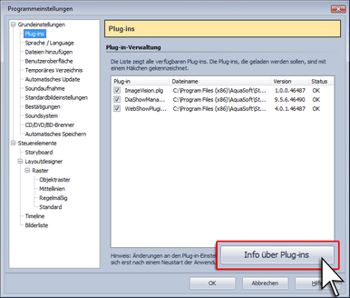

Dlg_ProgSettings_PluginsPlugins
Enthält eine Auflistung aller zusätzlich installierten Plugins, die durch weitere AquaSoft-Anwendungen installiert wurden. Über die Checkboxen lassen sich einzelne Plugins ab dem nächsten Programmstart deaktivieren.

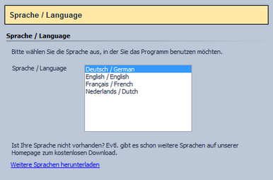

Dlg_ProgSettings_LanguageSprache
Die AquaSoft DiaShow kann in Deutsch und in Englisch benutzt werden. Wählen Sie die gewünschte Sprache aus und bestätigen Sie mit OK. Danach ist ein Neustart des Programms nötig.

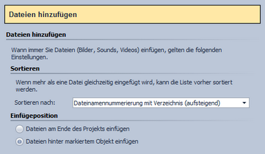

Dlg_ProgSettings_NewFilesDateien hinzufügen
Ermöglicht die Festlegung der Sortierreihenfolge beim Einfügen mehrerer Dateien gleichzeitig und die Einfügeposition.
Fügen Sie mehrere Dateien gleichzeitig hinzu, so legen Sie im Abschnitt Sortieren vorher fest, nach welchen Optionen die Dateien sortiert werden sollen.

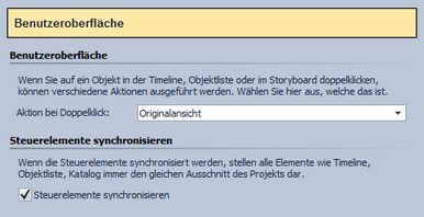

Dlg_ProgSettings_GUIBenutzeroberfläche
Hier finden Sie weitere Einstellmöglichkeiten für die Benutzeroberfläche von AquaSoft DiaShow.
Über Aktion bei Doppelklick lässt sich einstellen, was passiert, wenn Sie in Timeline, Storyboard oder Bilderliste auf ein Bild doppelklicken. Die möglichen Aktionen entsprechen den Menüpunkten im Hauptmenü des Programmes.
Aktivieren Sie Steuerelemente synchronisieren, dann wird ein Bild, das Sie in der Timeline markieren, auch im Storyboard markiert und umgekehrt. Es kann sinnvoll sein, das Verhalten umzustellen, dann hat jedes Steuerelement seine eigene Selektion. So ist es dann möglich z.B. Bilder aus dem Storyboard in verschiedene Kapitel in der Bilderliste zu verschieben ohne beim Markieren der Bilder das jeweils andere Steuerelement zu verändern.

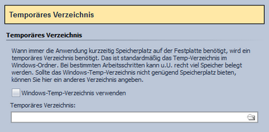

Dlg_ProgSettings_TempDirTemporäres Verzeichnis
AquaSoft DiaShow benötigt kurzzeitig Speicherplatz für temporäre Dateien auf der Festplatte. Hier geben Sie an, in welchem Verzeichnis temporäre Dateien zwischengespeichert werden dürfen. Bei der Videoerstellung wird sehr viel Speicherplatz benötigt. Sollte das Temp-Verzeichnis nicht genügend Speicherplatz bieten, können Sie hier ein anderes Verzeichnis angeben, das auf einem anderen Datenträger liegt.

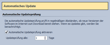

Dlg_ProgSettings_AutoUpdateAutomatisches Update
Jeder Benutzer, der die Vollversion der AquaSoft DiaShow erworben hat, verfügt nach Registrierung der Seriennummer über den kostenlosen Zugriff auf Updates. Die Updates können Verbesserungen für evtl. vorhandene Fehler oder neue Programmfunktionen enthalten.
Stellen Sie hier das Intervall ein, in dem die AquaSoft DiaShow prüfen soll, ob ein neues Update vorhanden ist. Zur Prüfung wird eine Verbindung zum Internet benötigt.

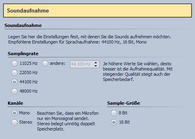

Dlg_ProgSettings_SoundRecordingSoundaufnahme
Über den Sound-Assistenten können Sie zu Ihren Bildern gesprochene Kommentare über ein angeschlossenes Mikrofon aufnehmen. Legen Sie hier die Einstellungen für die Aufnahme fest.

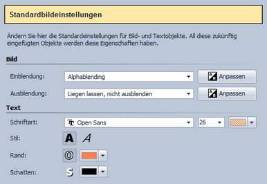

Standard-Einstellungen festlegenStandardbildeinstellungen
Bestimmen Sie hier, mit welchen Voreinstellungen Bild-Objekte und Text-Objekte eingefügt werden sollen. Sie können hier Standard-Werte für Ihre Text-Optionen und die Standard-Überblendung festlegen.
In der AquaSoft DiaShow Premium stehen hier weniger Optionen zur Verfügung.

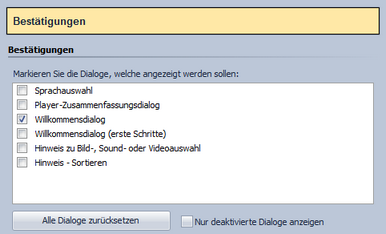

Dlg_ProgSettings_ConfirmDialogsBestätigungen
In der AquaSoft DiaShow gibt es einige Dialoge und Hinweisfenster. Diese können Sie hier aktivieren oder deaktivieren.

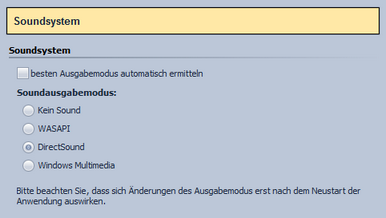

Dlg_ProgSettings_SoundSystemSoundsystem
Das Soundsystem übernimmt das Abspielen der in das Projekt eingebundenen Musik. Sollten Sie Probleme beim Abspielen der Musik haben, so setzen Sie hier die Einstellung auf Windows Multimedia und starten Sie anschließend AquaSoft DiaShow neu.

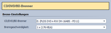

Dlg_ProgSettings_BurnerCD/DVD/BD-Brenner
Hier werden die erkannten CD/DVD/BD-Brenner angezeigt. Wählen Sie hier den zu verwendenden Brenner aus und legen die Brenngeschwindigkeit fest. Bitte beachten Sie, dass eine hohe Brenngeschwindigkeit eine schlechtere Brennqualität zur Folge haben kann (u.a. auch abhängig vom Rohlingtyp und -Marke). Sollten Sie Leseprobleme der gebrannten Medien haben, probieren Sie eine langsamere Brenngeschwindigkeit.

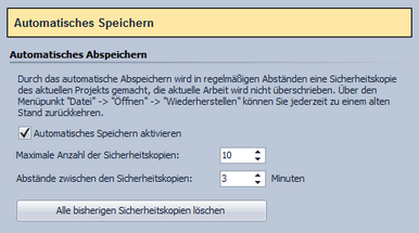

Dlg_ProgSettings_AutoBackupAutomatisches Speichern
Bestimmen Sie hier, ob während Ihrer Arbeit an einem Projekt automatisch Sicherheitskopien angelegt werden sollen. Unter Datei / Öffnen / Wiederherstellen können Sie einen älteren Stand Ihrer Arbeit aufrufen. Ihr Originalprojekt wird beim Automatischen Speichern nicht überschrieben.

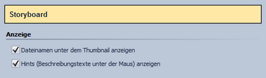

Dlg_ProgSettings_StoryboardStoryboard
Nehmen Sie hier Einstellungen für das Storyboard vor.

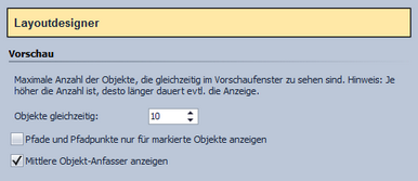

Dlg_ProgSettings_LayoutDesignerLayoutdesigner
Einstellungen zum Layoutdesigner können Sie hier vornehmen.
Unter Objekte gleichzeitig legen Sie fest, bis zu welcher Anzahl Objekte gleichzeitig im Layoutdesigner angezeigt werden. Bei komplexen Collagen kann es nötig sein, diesen Wert zu erhöhen. Eine hohe Anzahl gleichzeitig angezeigter Objekte kostet entsprechend mehr Rechenleistung und Arbeitsspeicher.
Des Weiteren können Sie festlegen ob Sie die Hilfsmittel Pfade und Pfadspuren für alle Objekte und Mittlere Objekt-Anfasser angezeigt haben möchten.

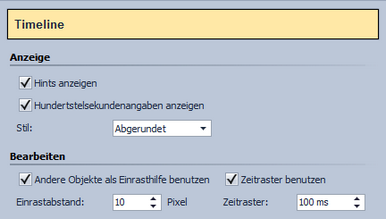

Dlg_ProgSettings_TimelineTimeline
Legen Sie hier die Einstellungen für die Timeline fest.
Wenn Sie sehr exakt arbeiten möchten, empfiehlt sich der Stil "Exakt (dicht)", denn er lässt keine optischen Lücken für den dezenten Schatten zwischen den Objekten.

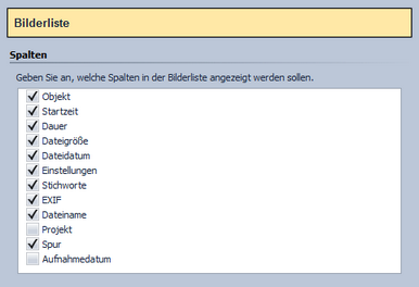

Dlg_ProgSettings_ImageListBilderliste
Hint
Dieses Feature steht nur in der AquaSoft DiaShow Ultimate zur Verfügung.
Wählen Sie hier aus, welche Informationen in der Bilderliste angezeigt werden sollen.
