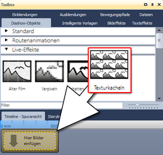

Sie finden den Effekt in der Toolbox unter dem Reiter Objekte im Bereich Live-Effekte.

1. Texturkacheln einfügen
Ziehen Sie den Effekt aus der Toolbox an die gewünschte Stelle in der Timeline. Normalerweise wird der Effekt als Hintergrund angewendet. Sie können also zunächst auch ein Kapitel einfügen und dann den Effekt in das Kapitel ziehen.
