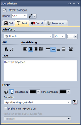

1. Text eingeben im Bereich Eigenschaften
Eigenschaften
Texteingabe zu einem Bild
Um ein Objekt zu beschriften, klicken Sie im Bereich Eigenschaften auf den Tab "Text".
Im Textfeld können Sie Text zu dem Bild eingeben und entsprechende Formatierungen, wie Schriftart, Schriftgröße und Schriftfarbe vornehmen. Unter Ausrichtung stehen Ihnen zur Positionierung des Textes die folgenden Optionen zur Auswahl:

Geben Sie im Textfeld die gewünschte Bildbeschriftung ein. Wählen Sie die Schriftart und Schriftgröße aus. Soll der Text eine bestimmte Farbe erhalten, können Sie diese mit Hilfe der Farbauswahl festlegen (diese befindet sich rechts neben der Auswahl der Schriftgröße).

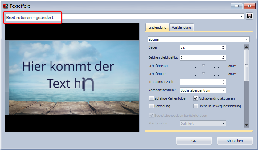

Textanimation bearbeiten
Neben den normalen Einstellungen für Farbe, Schriftart und Schriftgröße können Sie im Fenster Eigenschaften dem Text auch eine Umrandung und einen Schatteneffekt zuweisen. Unter Animation können Sie für den Text einen Effekt auswählen, mit dem er ein- bzw. ausgeblendet wird. Wenn Sie auf das Bearbeiten-Symbol neben der Animations-Auswahl klicken, können Sie jeden Effekt anpassen.

Das Fenster zum Bearbeiten der Textanimation erhalten Sie auch, wenn Sie mit der rechten Maustaste auf ein Bild in der Bilderliste oder Timeline klicken und anschließend Textanimation auswählen anklicken.
Im Menü zur Bearbeitung des Texteffektes sehen Sie, neben den Anpassungsoptionen für die Animation, auch eine Vorschau der gewählten Animation.
Textanimation
Textanimation bearbeiten mit Vorschau

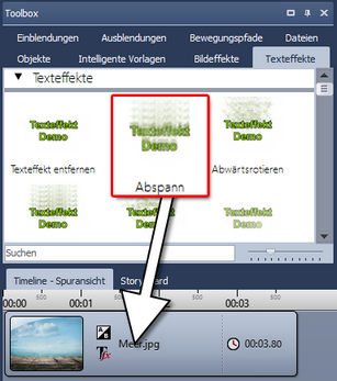

Nicht nur über das Fenster Eigenschaften können Sie einen Texteffekt auswählen. In der Toolbox können Sie die selben Texteffekte aufrufen, wie unter Eigenschaften.
Ziehen Sie den gewünschten Texteffekt aus der Toolbox auf das Bild.
Wenn Sie den gleichen Texteffekt für alle Bilder verwenden möchten, markieren alle Bilder mit dem Druck der Tasten  Strg  +  A . Nun machen Sie einen Doppelklick auf den gewünschten Texteffekt.
Soll derselbe Texteffekt für einige Bilder zusammen verwendet werden, dann halten Sie  Strg  gedrückt und klicken Sie mit der Maus die Bilder an, auf die der Texteffekt angewendet werden soll. Sind die Bilder ausgewählt, klicken Sie auch in diesem Fall doppelt auf den gewünschten Texteffekt.

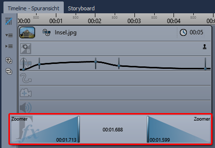

Keyframe-Spur für Textanimation
In Stages können Sie die Dauer der Ein- bzw. Ausblendung des Textes auch über die Keyframe-Spur steuern. Öffnen Sie dazu die Keyframe-Spur und klicken Sie in die Spur für die Textanimation.
Hier gibt es jeweils für Ein- und Ausblendung (falls diese aktiviert ist) einen Keyframe, mit dem Sie das Ende der Einblendung bzw. den Beginn der Ausblendung steuern können.
