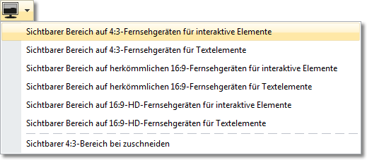

5.Fernsehgeräte, insbesondere herkömmliche Röhrengeräte, besitzen einen als Overscan bezeichneten Bereich an den Rändern des Bildschirms, in dem eine korrekte Darstellung nicht mehr garantiert werden kann.
Sie können diese Bereiche mit Hilfe des TBr_Screen-Menüs ein- oder ausblenden.
Safe Areas
6.Zusätzlich können Sie den Bereich einblenden, der dem Teil der Vorlage entspricht, würde sie auf das 4:3-Format zugeschnitten werden.

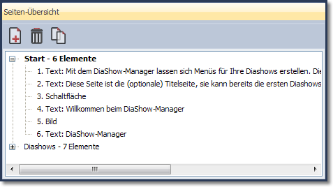

8.Stellen Sie sicher, dass Schaltflächen und Diashow-Elemente über allen anderen nicht-interaktiven Elementen liegen und nicht von anderen Elementen verdeckt werden. Auf diese Weise vermeiden Sie Probleme bei der Navigation in PC-Menüs.
Sie können ein Element über allen anderen Elementen platzieren, indem sie es in der Seitenstrukturansicht mit der Maus unter das letzte Element der jeweiligen Seite ziehen.
